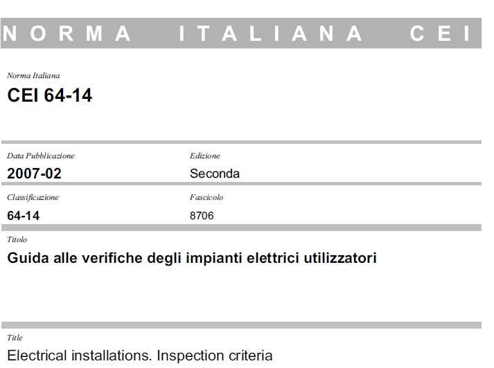

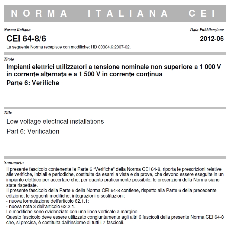

Messaggioda Foto Utenteiosolo35 » 6 nov 2018, 7:55
Puoi acquistare queste 2 norme come aiuto per una corretta esecuzione delle verifiche o prove

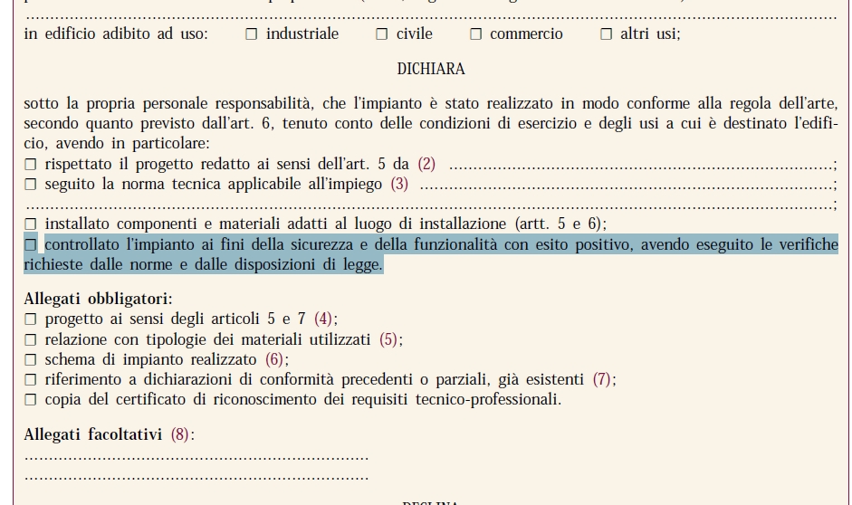

[5] Re: Verifiche previste dalla normativa vigente
Messaggioda Foto Utenteiosolo35 » 7 nov 2018, 8:02
Non ha nessun obbligo di elencare le verifiche, ma di doverle fare sì.

[6] Re: Verifiche previste dalla normativa vigente
Messaggioda Foto Utenteettorecastallo » 7 nov 2018, 17:52
Allora, da quanto ho capito, nella certificazione:
c'è l'obbligo di dire di aver fatto le verifiche ?

[7] Re: Verifiche previste dalla normativa vigente
Messaggioda Foto Utenteiosolo35 » 7 nov 2018, 17:55
Estratto dalla dichirazione di conformità che deve emettere l'installatore
