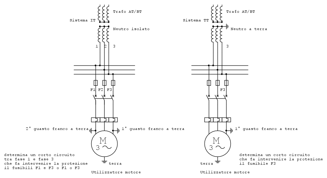

Messaggioda Foto Utentementos » 9 nov 2018, 10:56
EdmondDantes ha scritto:Disegna due figure con fidocadj, illustrando bene quello che hai in mente.
Che libro stai utilizzando?
Sei uno studente universitario o di scuola superiore?
Sto studiando dall'Iliceto.
Ti riporterei direttamente affermazione e disegni che vengono riportati, ma presumo non si possa fare quindi mi "arrangio" in altra maniera.
Qui sotto vedi un'immagine fatta da me che "riemula" l'immagine del libro.
Immaginiamo una situazione ideale di terna di tensioni simmetrica e diretta (figura a sinistra), e immaginiamo che avvenga un guasto franco.
Senza dover giustificare ogni singola cosa, si ha la situazione che riporto qui sotto.
Le fasi sane (in presenza di guasto con Rg=0) assumono il valore della tensione concatenata, la tensione di fase "guasta" va a zero.
La mia domanda non è capire il perché di tale affermazione, bensì capire il perché il libro afferma che il sistema IT è quello che prevede, in presenza di guasto, delle sovratensioni maggiori sulle fasi sani.
In altre parole: se io ponessi il neutro a terra (non ho dunque più un sistema IT) e avessi un guasto franco, non avrei le stesse sovratensioni sulle fasi sane che avrei nel caso di sistema IT e guasto franco?
Il mio dubbio è comprendere dunque quello che ho messo in grossetto sopra.

Messaggioda Foto UtenteCoulomb » 9 nov 2018, 11:05
Il neutro è vincolato a terra, quindi il centro stella O' non si sposta da O.
Supponendo un guasto franco sulla fase A, questa va a zero, le altre rimangono invariate.

Messaggioda Foto Utentementos » 9 nov 2018, 11:22
Grazie mille coulomb mi hai "illuminato" :D
Allora:
coulomb ha scritto:Il neutro è vincolato a terra, quindi il centro stella O' non si sposta da O.
Certo, ovviamente!
coulomb ha scritto:Supponendo un guasto franco sulla fase A, questa va a zero, le altre rimangono invariate.
Questo è direttamente legato al fatto che il centro stella non si sposta; se il centro stella non si sposta una fase va a zero, e le altre due fasi rimangono per forza alla tensione di fase (è più facile spiegandolo con carta e penna piuttosto che per iscritto).
Dunque, se non erro, il diagramma delle tensioni dovrebbe essere il seguente?

Messaggioda Foto UtenteCoulomb » 9 nov 2018, 11:24
Si perfetto :ok:

Con sistema IT, neutro isolato, l'andata franca a terra di una fase non fa intervenire le protezioni magnetiche. Rispetto a terra le 2 fasi non a terra mantengono il potenziale della tensione concatenata V, mentre la fase a terra ha potenziale=0.
Tra le tre fasi rimane sempre il potenziale concatenato V e il centro stella, Neutro, rimane rispetto a terra al potenziale di fase E.

Foto Utentementos, solo una precisazione.
Probabilmente non hai ancora studiato la parte che ti sto riportando, ma e' fondamentale e pertanto ti anticipo quanto segue.
Nello studio dei guasti si studia l'andamento del coefficiente di messa a terra k al variare del rapporto Z_{o}/Z_{d}.
In una rete a neutro isolato, le tensioni verso terra delle fasi sane assumono il valore della tensione concatenata d'esercizio, solo nel caso in cui e' possibile trascurare gli effetti capacitivi. In quel caso l'impedenza omopolare tende ad infinito e il coefficiente di messa terra vale 1.
