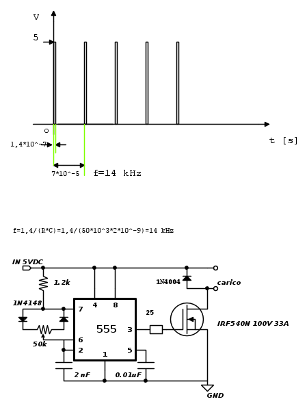

Messaggioda Foto Utenteadert » 11 nov 2018, 0:14
Un motore corrente continua:
-ha la stessa coppia a tutti i giri "C"
-ha giri "n" variabile 0-48.000 g/1' con la tensione "V" di alimentazione 0-3,7V --> n=k*V (k=costante) nel caso K=48.000/3,7=12.970.
-ha potenza crescente con la tensione
Regolare 100 g/1' che sono lo 0,2% del max vuol dire avere sul motore 3,7*100/48.000=0,0077 V circa 8 mV impossibili da regolare in modo analogico.
Si puo provare con un PWM alimentato a 5V portando il duty cicle a 0,2% con frequenza 10/15 kHz.

Messaggioda Foto UtenteSerTom » 11 nov 2018, 20:20
adert ha scritto:...Si puo provare con un PWM alimentato a 5V portando il duty cicle a 0,2%..
Questo funziona in teoria ! Nella pratica entrano in gioco fenomeni che rendono impossibile la cosa.
Come da grafico sottostante, riducendo la tensione si riduce si la velocità … ma anche la coppia.
Allora tutto ok se siamo al 70, 50 o forse il 30% del valore nominale ma sotto un certo limite (dipende dalla "qualità" del motore) la coppia è talmente bassa da non vincere neppure gli attriti interni al motore stesso. O non gira affatto o sarebbe del tutto instabile.
Motore DC.jpg (17.53 KiB) Osservato 11613 volte
Se confermata l'esigenza di avere 100rpm, allora nessun motore DC a spazzzole riuscirebbe a lavorare agevolmente a quella velocità meno che mai uno che ha 48.000 rpm nominali.
Sono un po' più "difficili" da comandare ma "piccoli" e con bassi giri vedo bene solo i Passo-Passo.
Ma per quelle dimensioni mi sa che siamo verso il miracolo !
Oppure serve un motore con riduttore incorporato. In passato aveso usato qualcosa di bühler motor, costavano un occhio ma erano dei veri gioiellini. Ma con quelle dimensioni ... :oops:
