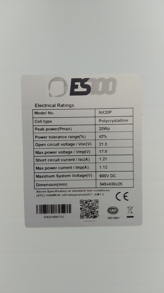

Buonasera,
ho due piccoli pannellini solari da 20 W che uso collegati in parallelo in un impiantino stand-alone, allego le loro caratteristiche in fondo.
Per evitare ritorni di corrente vorrei usare dei diodi schottky, ma dovrei dimensionarli e stavo pensando a 3 A 40 V, che ne dite?

La max corrente pare essere 1,2 A. Tensione inversa max 21 V . Il dimensionamento pare corretto. :ok: O_/
