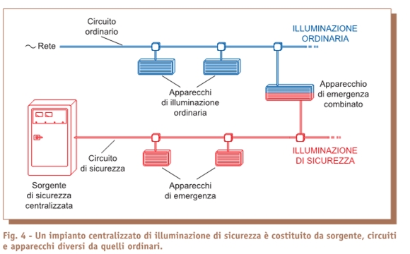

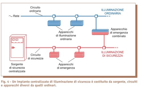

Messaggioda Foto Utenteiosolo35 » 16 nov 2018, 12:53
Forse con questo schema riusciamo a capirci, non è mia intenzione convincere nessuno, ogni progettista esprime il proprio parere in merito alle sue scelte.

[28] Re: Illuminazione di sicurezza
Messaggioda Foto Utenteale74 » 16 nov 2018, 13:01
Si si ci siamo capiti! Infatti se vuoi usare la doppia funzione inserisci una lampada combinata. Non ci sono altri riferimenti è quello schema a cui facevo riferimento all'inizio della discussione.
