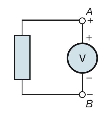

Al momento ho un dubbio sulla corrente, etc... relativo ad un circuito presente all' inizio del primo capitolo del libro di Conte. Questo circuito a differenza del primo che ho postato in questa discussione ha il generatore anzichè la batteria. Lo posterò fra poco.

Nella prima pagina del primo capitolo (pag.28) del Conte c'è un circuito che è quasi identico al primo circuito che ho postato nel primo post. L' unica differenza è che c'è un generatore al posto della batteria. Però non dice che tipo di circuito è etc...
Nella seconda pagina del secondo capitolo (pag.48) del Conte c'è un circuito a sinistra che è quasi identico al secondo circuito che ho postato nel primo post. Anche qui non dice che tipo di circuito è etc...

Poi riesco a vedere, per fortuna, che nel terzo e nel quarto circuito (in fidocadj) che ho postato nel primo post di questa discussione, il resistore è in parallelosono in parallelo ed ho capito il perché.
Il circuito a pag 28, invece è quasi identico al primo circuito (con fidocadj) che ho postato nel primo post. Il libro non dice se il circuito è in serie oppure in parallelo e stessa cosa per il resistore.
Il circuito a pag 48, che ho postato, è quasi identico al secondo circuito (con fidocadj) che ho postato nel primo post. Anche qui il libro non dice se il circuito è in serie oppure in parallelo e stessa cosa vale per il resistore.
Sto parlando di questi due circuiti per farti capire è uno dei motivi per cui ho aperto questa discussione.

Ci riprovo... per prima cosa rileggi attentamente il mio post [32] che ti dovrebbe togliere definitivamente ogni dubbio su quando (parliamo solo di resistenze per non complicare le cose) due o più resistenze sono tra loro collegate in serie o in parallelo, quindi riconsideriamo gli schemini in FidoCadJ del tuo primo post (lascia stare l'esempio del libercolo Jackson che ribadisco essere fuorviante !):
il primo schema e il secondo non sono due schemi diversi, sono il medesimo schema disegnato in due modi diversi, il generatore e la resistenza sono tra loro connessi per entrambi i loro rispettivi due terminali, quindi sono tra loro in parallelo (e altrimenti non potrebbe essere in quanto altrimenti il circuito sarebbe aperto e non potrebbe esservi circolazione di corrente); il terzo e il quarto schema ugualmente non sono due schemi diversi, ma il medesimo disegnato in due modi diversi, in entrambi hai aggiunto un tratto (conduttore) connesso per entrambi i terminali alla resistenza quindi in parallelo alla resistenza (e quindi in parallelo anche al generatore), ora la corrente "uscente" dal generatore incontra una resistenza (R1) di valore X (quanto ti pare ma diverso da 0) in parallelo con un tratto di conduttore che puoi modellare come una resistenza di valore 0, nullo (ho già detto e lo ribadisco che il tratto grafico è un conduttore ideale, ovvero privo di resistenza), tu hai "intuito" in base a ricordi dei tuoi studi pregressi che lì la corrente dovrebbe dividersi... rammentando i tuoi studi precedenti dovresti ricordare che la corrente in quei casi si divide in parti inversamente proporzionali ai valori delle due resistenze, bene: nel caso particolare quanta parte della corrente attraversa la resistenza di valore nullo ?... Non ti pare che incontrando resistenza nulla la corrente si riversi tutta esclusivamente lì escludendo di fatto la presenza di R1 (e finendo ovviamente nell'altro morsetto del generatore) :?:
E' questo che intendo (e intendiamo un po' tutti) quando parliamo di "cortocircuito", un tratto di circuto che offre resistenza nulla al passaggio della corrente, ed è per quello che in quello schema "spariscono" elettricamente l'effetto e la presenza stessa di R1 e i morsetti del generatore si trovano tra loro cortocircuitati (è quello altresì che succedeva nel tuo schema con i LED di quando ti eri appena iscritto a EY, tratti di conduttore in parallelo ai LED che li cortocircuitavano...)
