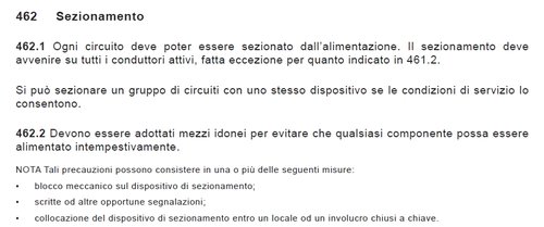

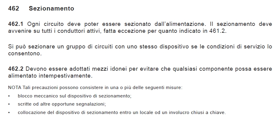

In questo caso si manifesta una servitù, il proprietario dell'immobile o della porzione deve dare il consenso e deve essere informato dei rischi e dei pericoli.
Ti ricordo che tutte le linee transitanti devono poter essere messe fuori tensione, ti allego l'estratto della norma.
