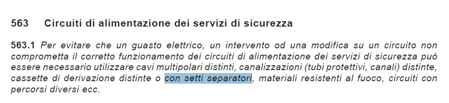

In un Quadro esistente trovo le seguenti alimentazioni:
- Alimentazione ordinaria da gruppo di misura;
- Alimentazione di continuità (prese FM) da UPS dedicato;
- Alimentazione di sicurezza (illuminazione di emergenza) da UPS dedicato.
Sono obbligato a far separare con setto le tre sezioni o posso anche solo fare una separazione "fisica" e mettere adeguata e chiara cartellonistica?

Una separazione imposta dalla CEI 64-8 cap.56 è richiesta per la parte illuminazione di sicurezza.

Ok grazie
