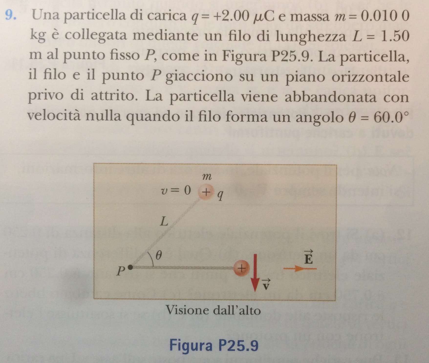

In questo esercizio noto che la carica è soggetto alla forza gravitazionale verso il basso e quella elettrica verso destra. La risultante quindi è una forza in direzione sud-est.
Mi chiedo però se sia necessario scomporre queste forze lungo l'asse inclinato di \theta
La mia idea era di calcolarmi la differenza di potenziale dalla quale poi avrei trovato la differenza di energia potenziale tra i due punti di partenza e arrivo della particella e successivamente con la legge di conservazione dell'energia mi sarei ricavato la velocità da \Delta{U}
Ma mi sono arenato.

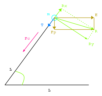

Il risultato è 0.300 \, \textup{m/s}
Procederei in questo modo ma prima vorrei sincerarmi del corretto procedimento:
calcolo la risultante della forza del campo elettrico e della forza peso che è R
scompongo R nella componente R_x e R_y
T è la tensione del filo
Visto che la particella ruota c'e' accelerazione centripeta e la relativa forza F_c
Scrivo l'equazione delle forze in gioco:
F_c=T-R_x
Poi m fermo.

Ti faccio notare che "particella, filo e punto P giacciono su un piano orizzontale".
La tua ultima idea è buona, equivalente ad uguagliare il lavoro della forza elettrica qE all'energia cinetica della particella nel punto finale.

:shock: ...perdonami Foto Utenteziomangrovia se intervengo in questo modo, premetto che non ho mai fatto esercizi di elettrostatica neppure ai (lontani) tempi di scuola e che non ho la più pallida idea di come procedere per risolvere l'esercizio in questione ma davvero "non riesco a leggere quello che hai scritto"... parli di forza peso, piano inclinato etc. ma il testo dice chiaramente che il disegno è una vista in pianta, dall'alto, di una particella di data massa e data carica elettrica giacente su un piano orizzontale e privo di attrito (che quindi non può in alcun modo influenzare il moto della particella) quindi non puoi che arenarti dato che la tua impostazione iniziale è assolutamente priva di senso...

Diciamo che può essere visto come il moto di un "normale" pendolo, ma chiaramente per rispondere alla richiesta del testo basta uguagliare il lavoro della forza elettrica all'energia cinetica nella posizione finale.
