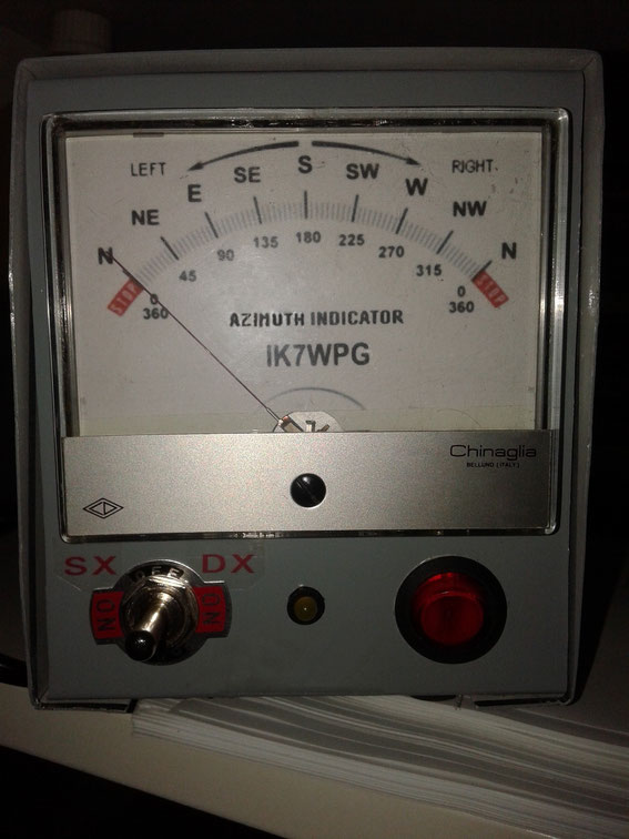

Gentilissimo GuidoB, effettivamente il tuo ragionamento al riguardo la presenza del pulsante centrale è esattissimo, infatti basterebbe sostituirlo con un deviatore a levetta con ritorno automatico in posizione centrale.
Io non l'ho cambiato perché ormai mi ritrovavo un foro centrale piuttosto evidente e mi sembrava brutto da vedersi, ma I6VMS è già stato informato su questa possibilità.
Personalmente però credo che abbia attuato la soluzione con il pulsante centrale per una sua preferenza anche dovuta al seguente ragionamento, che ho verificato all'atto pratico.
Essendo una scatola di plastica ed effetivamente di peso molto esiguo, anche io durante l'utilizzo preferisco schiacciare il pulsante (quindi con forza che tiene la scatola bloccata al tavolo), mentre invece vedo una leggera difficoltà alla manovra con il deviatore a levetta con ritorno centrale, dovuta alla forza di spinta laterale, che la farebbe spostare in continuazione.
Vedrei meglio allora il deviatore a bilanciere rettangolare, che mantererebbe effettivamente la spinta sempre verso il basso della scatola, e quindi invariata la stabilità del telecomando.
Per quantoi riguarda la doppia velocità è ottenuta abbassando la tensione di 12 Vcc della posizione veloce, a 5 Vcc ottrenuti con un regolatore di tensione che la riduce di circa 7 Vcc.
In questa maniera si ottiene l'avanzamento veloce e lento del motorino di azionamento del condensatore variabile sotto vuoto.
Ecco la giustificazione della presenza del LED di ON, in maniera da vedere sempre che effettivamente una tensione arriva dall'alimentatore (o dalla batteria se in stazione portatile).
Per quanto invece riguarda l'eliminazione di uno dei due LED di UP/DOWN non mi trovi in accordo con te, perché effettivamente ritengo che capire ad occhio se sto andando in un verso (e quindi capire quando si aziona il fine corsa di quel verso - al fine di invertire la rotazione) sia più ergonomico, piuttosto che vedere semplicemente un solo LED.
Mentre mi trovi effettivamente in accordo con te per quanto riguarda l'utilità di un piccolo buzzer che mi si azioni quando uno dei LED di UP/DOWN si spegne.
Questo metodo potrebbe essere utilissimo per persone (e purtroppo ci sono) che hanno una vista non eccezionale o addirittura nulla.
Con la presenza di un piccolo buzzer anche un non vedente riuscirebbe a manovrarla, perché la sintonia della suddetta - a causa della sua ristrettezza di banda passante in accordo, si sente anche ad orecchiotramite il fruscio del ricevitore.
Infatti molte volte faccio l'accordo grossolano ad orecchio e debbo dire che la differenza con l'affinamento alla minima velocità è meno evidente di quanto si possa pensare.

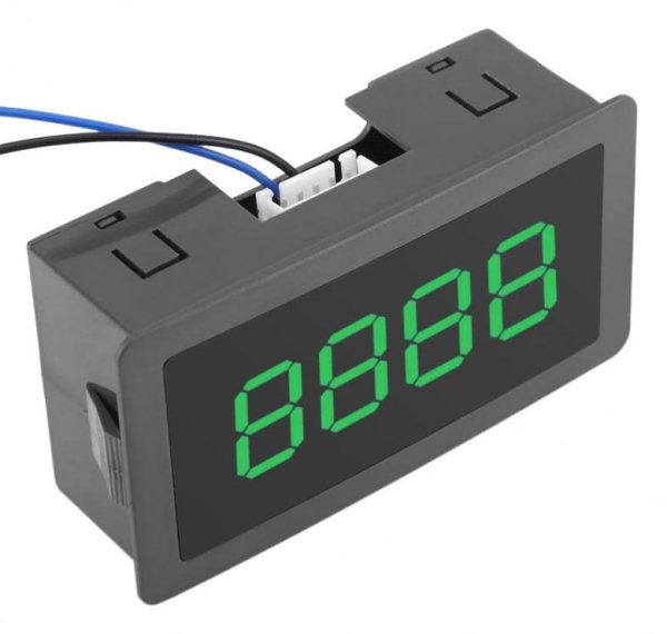

È probabilmente necessario tirare altri 3 o 4 fili, due per l'alimentazione del sensore e uno o due per il segnale del sensore.
La visualizzazione si potrebbe ottenere con un voltmetro analogico, o digitale a cifre led da pochi euro (per rotazioni fino a 180 gradi), oppure qualche tipo di contaimpulsi che dovrei cercare.

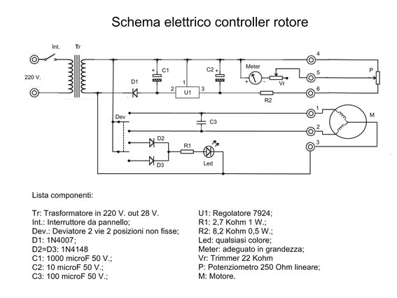

Molte grazie IS0RKN per il tuo contributo molto interessante.
Come schema di funzionamento di base è lo stesso che si presentava nel mio caso, prima dell'intervento di GuidoB e delle sue aggiunte (per quanto riguarda l'alimentazione del motore e la sua doppia velocità).
Per quanto invece riguarda il rilevamento della posizione, seppure questo fosse la mia linea teorica (alla quale avevo pensato), purtroppo nel caso di una rotazione di oltre 360° (che è quella che si deve avere per comandare il pistone centrale del condensatore variabile a vuoto), non sarebbe applicabile proprio per il fatto che il pistone del condensatore compie ben più di soli 360° per garantire la sua escursione capacitiva.
Quindi l'unica soluzione sarebbe una coppia (o più) di ingranaggi da uno piccolo ad uno più grande in cui (su quest'ultimo) sia fissato il perno centrale del potenziometro (che nel disegno di IS0RKN è denominato P) che dovrà fargli compierte una rotazione massima di 270° circa (e non più altrimenti si rompe).
Il potenziometro P nella realizzazione di IK7WPG è probabilmente fissato sul portamast del rotore, come era quello di un vecchio STOLLE per TV che avevo 40 anni fa.
Un funzionamento similare era anche su uno Yaesu G400 che ho avuto per 25 anni, sempre con funzionamento impeccabile (però mi sembra che anche li c'era un discorso di ingranaggi per ridurre ad una escursione massima di 270° - ma non ricordo bene).
Comunque ho salvato anche questo circuitino tra quelli interessanti.
Ma con i condensatori variabili sotto vuoto è più difficile da applicare.
L'unica cosa che mi ha lasciato molto perplesso è lo scarsissimo utilizzo di questo tipo di antenna..... dal rendimento veramente eccezionale, considerate le dimensioni.
E' un'antenna troppo sconsiderata... ma veramente efficace (incredibilmente efficace).

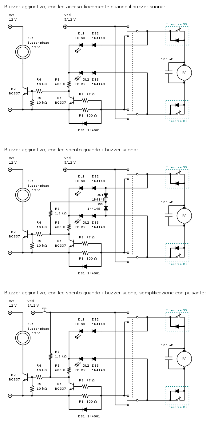

Buongiorno
Ciuccino,
ho disegnato il circuito con buzzer in tre versioni. Nei tre casi si tratta di aggiungere componenti al circuito attuale, senza modificare i componenti già esistenti.
La prima versione, più semplice, presenta il "difetto" di non spegnere completamente il led a fine corsa, ma di lasciarlo acceso fiocamente quando suona il buzzer (che deve essere a basso consumo, al massimo qualche decina di milliampere, quindi un buzzer piezoelettrico).
Per spegnere completamente il led bisogna utilizzare la seconda versione, oppure la terza nel caso si disponga di un pulsante (come nel tuo caso) per far partire e arrestare il motorino.
Il pulsante deve interrompere il positivo di alimentazione a monte dell'invertitore. Può essere anche a monte di tutto, o a monte dello stabilizzatore di tensione a 5 V o del selettore di velocità, ma necessariamente sul positivo.
È possibile che il motorino, ruotando, generi dei disturbi che potrebbero far emettere qualche suono al buzzer. Se è questo il caso, bisogna inserire un condensatore da 100 nF, se non già presente, sui morsetti del motorino, come raffigurato negli schemi. Se non è possibile, un ripiego potrebbe essere inserirlo all'uscita dell'invertitore. Se non è sufficiente, se ne può aumentare il valore fino a 1 μF (poliestere o ceramico, comunque non polarizzato).
Se non è ancora sufficiente, prova a inserire un condensatore, anche polarizzato, in parallelo a R5, di valore da trovare per tentativi (direi da 1 a 47 μF).

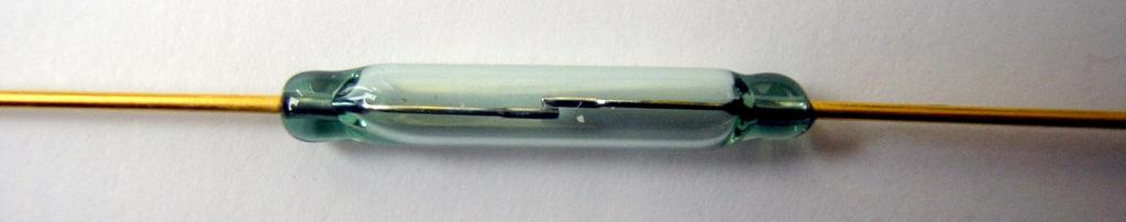

Si tratterebbe di applicare all'albero del motore o a qualche punto in rotazione uno o più piccoli magneti al neodimio da pochi millimetri, che ruotando passino vicino a un contatto reed opportunamente posizionato.
Ad ogni passaggio di un magnete, il contatto reed si chiude e poi si riapre.
Con una buona messa a punto, si potrebbe utilizzare il contatto per produrre una variazione di assorbimento di corrente che si potrebbe rilevare nel telecomando grazie a una resistenza di sensing e un comparatore. Questo permetterebbe di non aggiungere altri fili ai due esistenti che alimentano il motorino.
A questo punto è necessario inviare gli impulsi a un contatore up/down con display:
Io ho trovato questo e quest'altro, che costano una decina di euro inclusa la spedizione.
I venditori affermano che il numero di impulsi resta memorizzato quando si toglie l'alimentazione.
È presente inoltre un ingresso di reset, con cui si può azzerare automaticamente il contatore ogni volta che si aziona il finecorsa "down".
Il numero visualizzato è la posizione espressa in numero di giri effettuati (o un loro multiplo se si utilizzano più magneti), quindi un numero da 0 a x, dove x dipende dalla meccanica.
