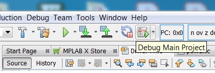

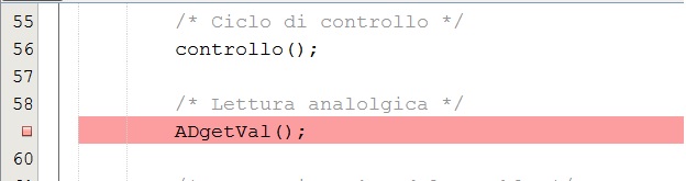

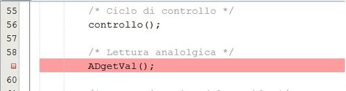

Ora, per abilitare un breakpoint dovrai clickare su uno dei numeri di riga presenti nell'editor. Seleziona una riga di codice valida, ad esempio dove hai un'assegnazione o una funzione; la riga diventerà tutta rossa ed al posto del numero di riga troverai un quadratino rosso:
A questo punto il breakpoint è attivo, ti basta eseguire il codice in debug, premendo il pulsante di DEBUG.
Non appena il program counter passa dalla riga evidenziata, ti si fermerà il programma e la riga diventerà verde, con una freccetta a indicare il program counter.
Quando ti si arresta l'esecuzione del programma potrai:
- lavorare passo-passo entrando nel dettaglio del codice (tasto F7, step into)
- lavorare passo-passo saltando il dettaglio del codice (tasto F8, step over)
- far ripartire il codice (tasto F5)
- Aggiungere una finestra di WATCH (menu DEBUG) per valutare le variabili ed i registri di interesse
- altro ancora (vedi menu DEBUG)
Fammi sapere se te la sei cavata o se ti sei bloccata da qualche parte.
