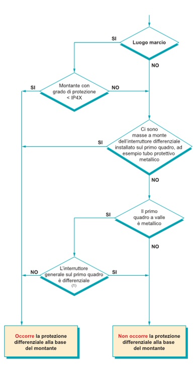

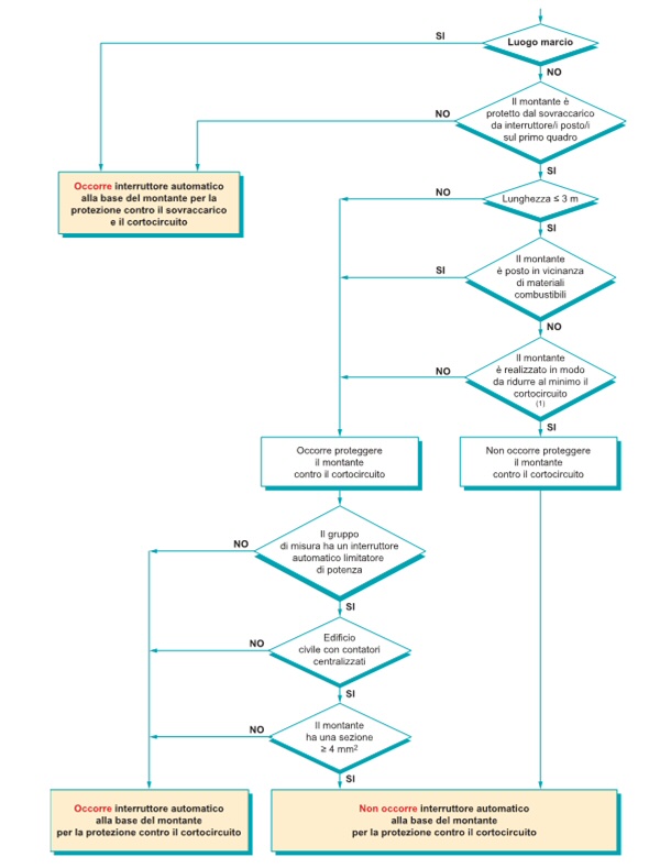

La protezione della linea montante va eseguita per le sovracorrenti (corto o sovraccarico) e contro i contatti indiretti.
Allego 2 diagrammi, molto esaustivi, tratti da TNE

iosolo35 ha scritto:La protezione della linea montante va eseguita per le sovracorrenti (corto o sovraccarico) e contro i contatti indiretti.
Bel diagramma, ne ho anche io alcuni così.
