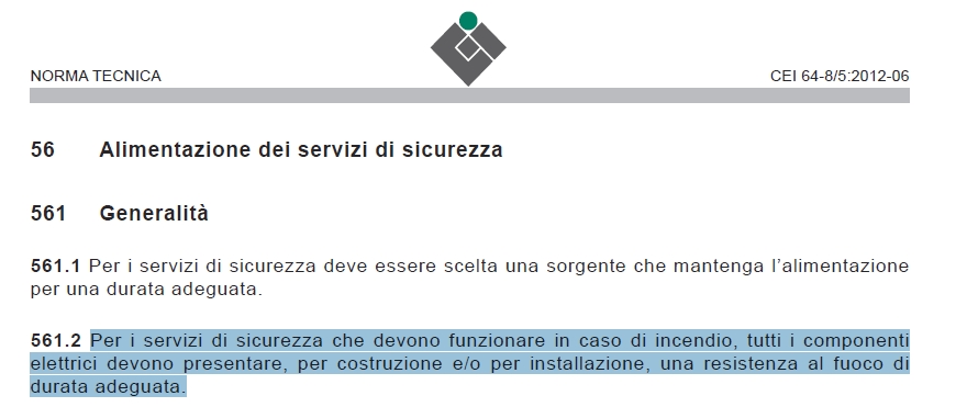

[37] Re: Illuminazione di sicurezza
Messaggioda Foto Utenteiosolo35 » 28 nov 2018, 8:12

[38] Re: Illuminazione di sicurezza
Messaggioda Foto UtenteBlueElectrical » 28 nov 2018, 11:00
Quindi anche le lampade devono essere resistenti al fuoco?? Mi sembra eccessivo

[40] Re: Illuminazione di sicurezza
Messaggioda Foto Utenteiosolo35 » 28 nov 2018, 11:17
Ma no, a cosa serve che resista al fuoco se ho un incendio all'interno del locale? Si parla di linee, di alimentazione a questi servizi soprattutto quelli che transitano all'interno dei vari locali.
