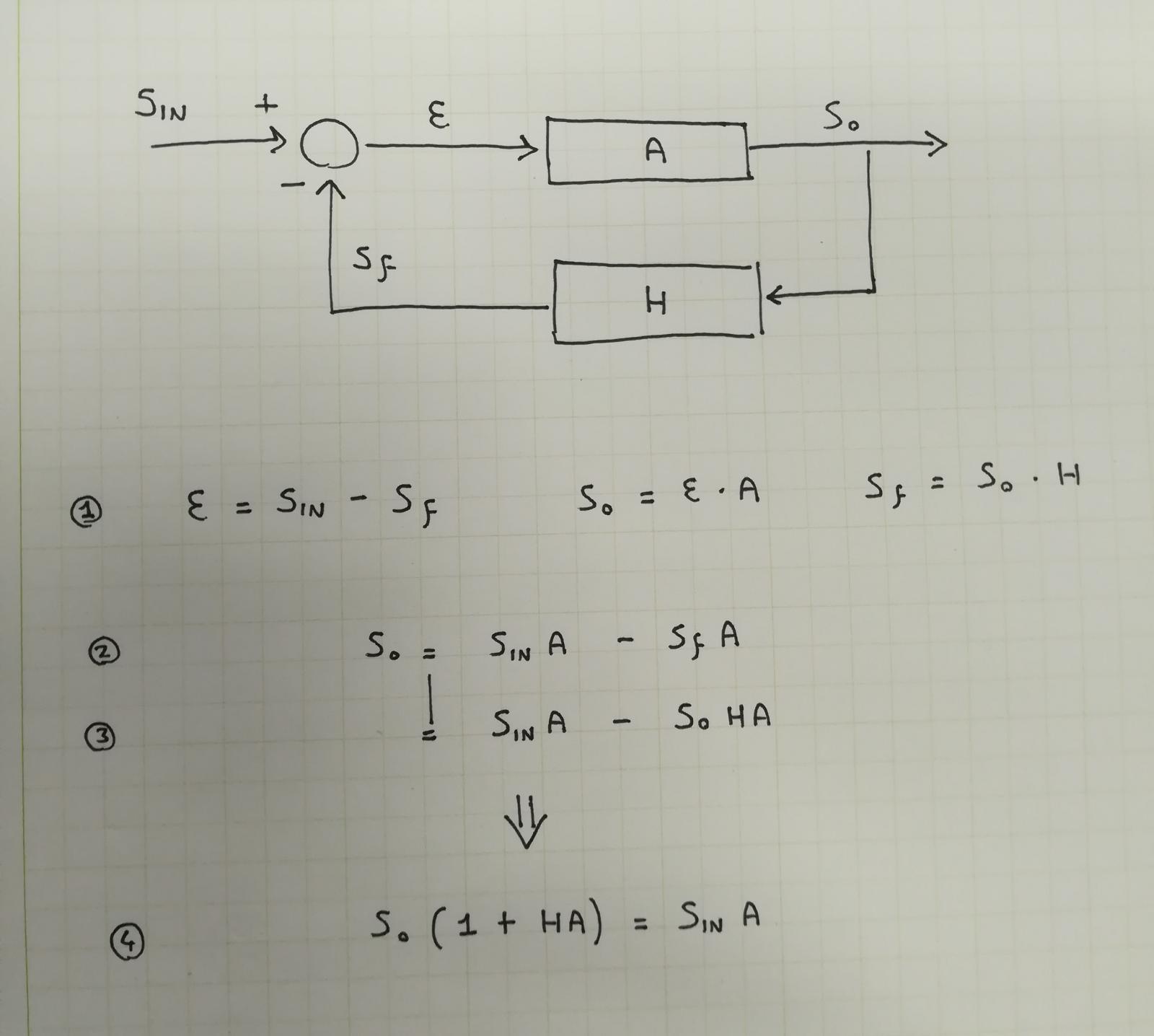

Dato lo schema e le formule in allegato.
A me sembra proprio che i valori presi in considerazione non siano sempre gli stessi. Infatti se prendo S_I=10; A=1,5; H=0,5; So=3,75 la formula finale non mi da il risultato esatto. D'altronde mi pare assurdo che tra il terzo e il quarto passaggio si possa raccogliere un S_o che proviene da due istanti differenti.
Se sono stato poco chiaro ditemelo che provo a riformulare.

Da dove esce la formula (4) ??

S_o=AS_I-AS_oH => S_o+AS_oH=AS_I => S_o(1+AH)=AS_I

No... la formula finale non può avere tutti gli elementi sommati, c'è un sottrattore :-)

Messaggioda Foto UtenteLeoddio » 27 nov 2018, 21:46
Non trovo errori nelle formule #-o #-o #-o

La retroazione prevede sempre una sottrazione di segnale mentre i "guadagni" A e H sono sempre maggiori o uguali a 0. Forse è lì che ti perdi!

Ma se i guadagni sono sempre maggiori o uguali a 1 allora epsilon diventa subito negativa

Scusami, ho sbagliato a scrivere... adesso ho corretto

Scusami ma a me le formule sembrano tutte giuste e se vedi nell'esempio che ho proposto A e H sono maggiori di 0. La cosa che mi sconfinfera è che nella formula S_o=AS_I-AS_oH il termine S_o dovrebbe avere due valori diversi
