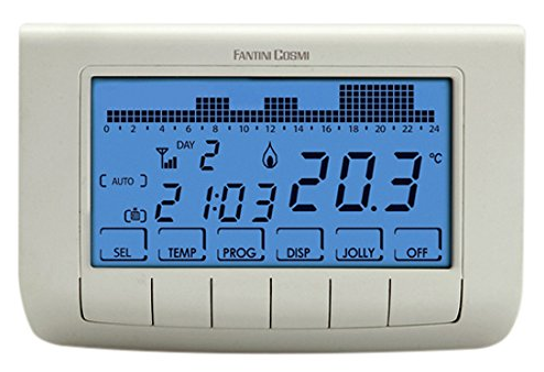

Con questo cronotermostato Fantini Cosmi risolvi il problema in maniera ottimale:
Fantini Cosmi CH 140GSM (178 euro su Amazon).
Fantini Cosmi CH 140GSM.png (172.64 KiB) Osservato 5724 volte
Ho usato per anni la versione senza GSM, e non posso dirne che bene.
Qui c'è il manuale d'istruzioni.

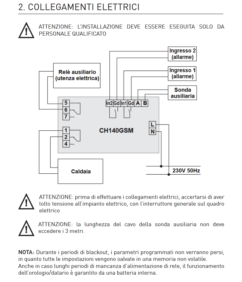

Poiché non avrai presumibilmente bisogno di utilizzare tutte le funzionalità del cronotermostato, sarà sufficiente fornire l'alimentazione elettrica a 230 volt (morsetti "L" e "N") e collegare alla caldaia i morsetti "1" e "2":
Collegamenti CH 140GSM
L'installazione dev'essere eseguita solo da personale qualificato.
