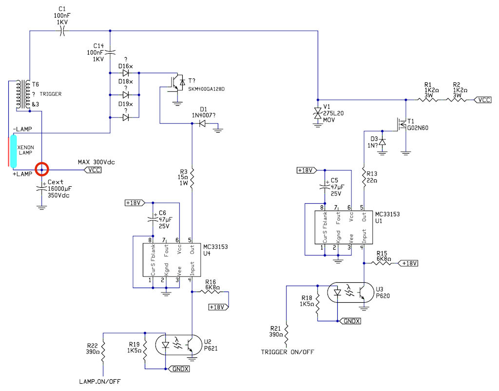

Salve a tutti,
giuso una conferma per evirate il peggio... :lol:
ho cambiato una lampada allo Xeno... il comune del trigger trasformer, visto lo schema che mi sono ricavato, va collegato sul positivo della lampada... giusto?

Ma è tuo lo schema disegnato così (male) ?
Ricorda che il primo scopo di uno schema è di essere facilmente letto. E si usano le regole per la normale scrittura: da sinistra verso destra, altro basso ... e mi raccomando: eleganza nello stile !
Comunque i trasformatori di innesco non hanno polarità visto che le lampade allo Xenon s'innescano sia con impulsi positivi che negativi.
