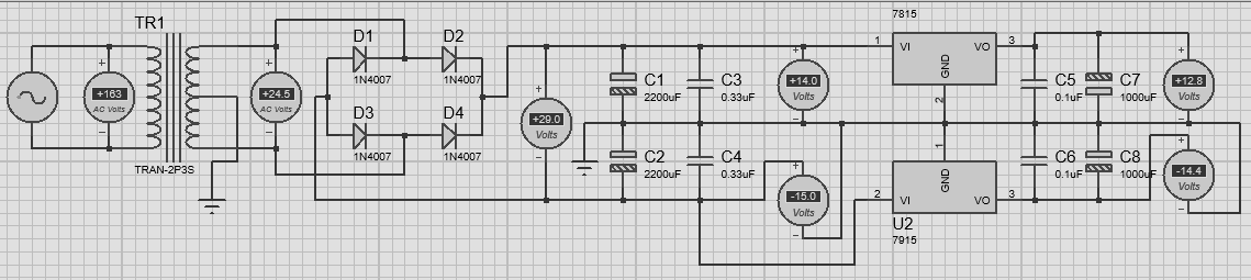

Buonasera a tutti, stavo disegnando un alimentatore duale. Questa è la parte subito dopo il raddrizzatore. C'è un trasformatore con unscita 24volt alternati che raddrizzati diventano 29 e ci sta, ma non capisco perché entrando con 29 volt non riesco ad avere i 15 volt dei 7815 e 7915. Il datasheet parla di un ingresso minimo di 17,5volt e qua siamo ben oltre.A me il circuito sembra corretto e penso che sia un bug del programma di simulazione. Grazie.

Vorrei che tu riportassi il collegamento del riferimento del ponte, a sinistra nello schema, che qui non si vede.
La somma dei due voltmetri in uscita fa circa la tensione di ingresso (meno qualcosa) e questo mi fa pensare che tu non abbia collegato correttamente il ponte.

se il voltmetro in ingresso ti da 28V totali, come farà mai uno stabilizzatore analogico a darti in uscita una tensione complessiva superiore a questo valore?
prova a mettere i voltmetri su entrambe le linee di ingresso, se vedi il datasheets la serie 78xx ha un dropout di 2V, quindi devi avere in ingresso "almeno" 17V per avere un'uscita a 15V!

Se tra Vin del 7815 e Vin del 7915 ci sono 28V come potranno mai essercene 30 tra Vout del 7815 e Vout del 7915?
I 2 V che mancano glieli dà il reddito di cittadinanza?
Tra le 2 Vin dovrebbero esserci almeno 34-35V per far funzionare quell'alimentatore.

Nessun bug, il simulatore sta funzionando perfettamente (nei limiti dei modelli che utilizza), minimo 17,5 V per regolatore fanno 35 V da avere dopo il livellamento a monte dei regolatori quindi non sei affatto ben oltre... i 24 V in alternata forniti dal trasformatore danno un picco di 33,84 V (già al di sotto dei minimo 35 V necessari) ai quali si sottrae la caduta di tensione di due diodi in serie del ponte raddrizzatore per ramo, che sotto carico possono corrispondere anche a oltre 2 V per ramo (infatti più di 4 V totali come puoi vedere dalla misura del primo voltmetro), poi i regolatori lineari presentano in uscita la tensione applicata in ingresso meno quella da loro usata per funzionare (ovviamente senza riuscire a stabilizzare al loro valore nominale causa l'insufficienza della tensione in ingresso) presentando il risultato che puoi osservare dai due voltmetri posti in uscita; la lieve dissimmetria dei due valori dipende probabilmente dal fatto che il regolatore di tensione positiva è un po' più "tostarello" del suo partner e fa cadere una tensione maggiore.

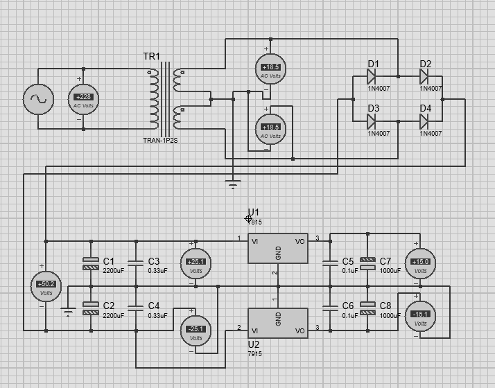

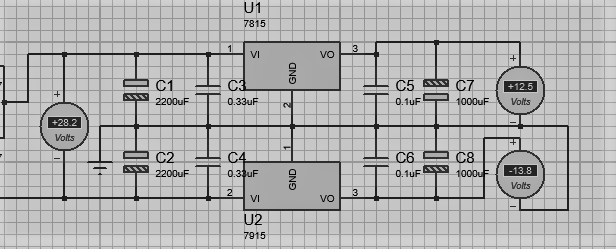

Grazie a tutti per le risposte, credo di aver capito il problema e cioè è nel trasformatore. Credevo che questo trasformatore erogasse 24-0-24 invece fa 24 totali che con 0 centrale diventano 12-0-12. Quindi è ovvio che i vreg abbiano problemi. Ho aggiunto qualche voltmetro e infatti quelli subito prima dei vreg hanno una tensione di entrata troppo bassa. Sostituendo il trafo con un 18-0-18 il circuito funziona correttamente. Bastava forse anche cambiare le tensione del trafo nel circuito originale.
Circuito con trafo 18-0-18
Circuito originale.
