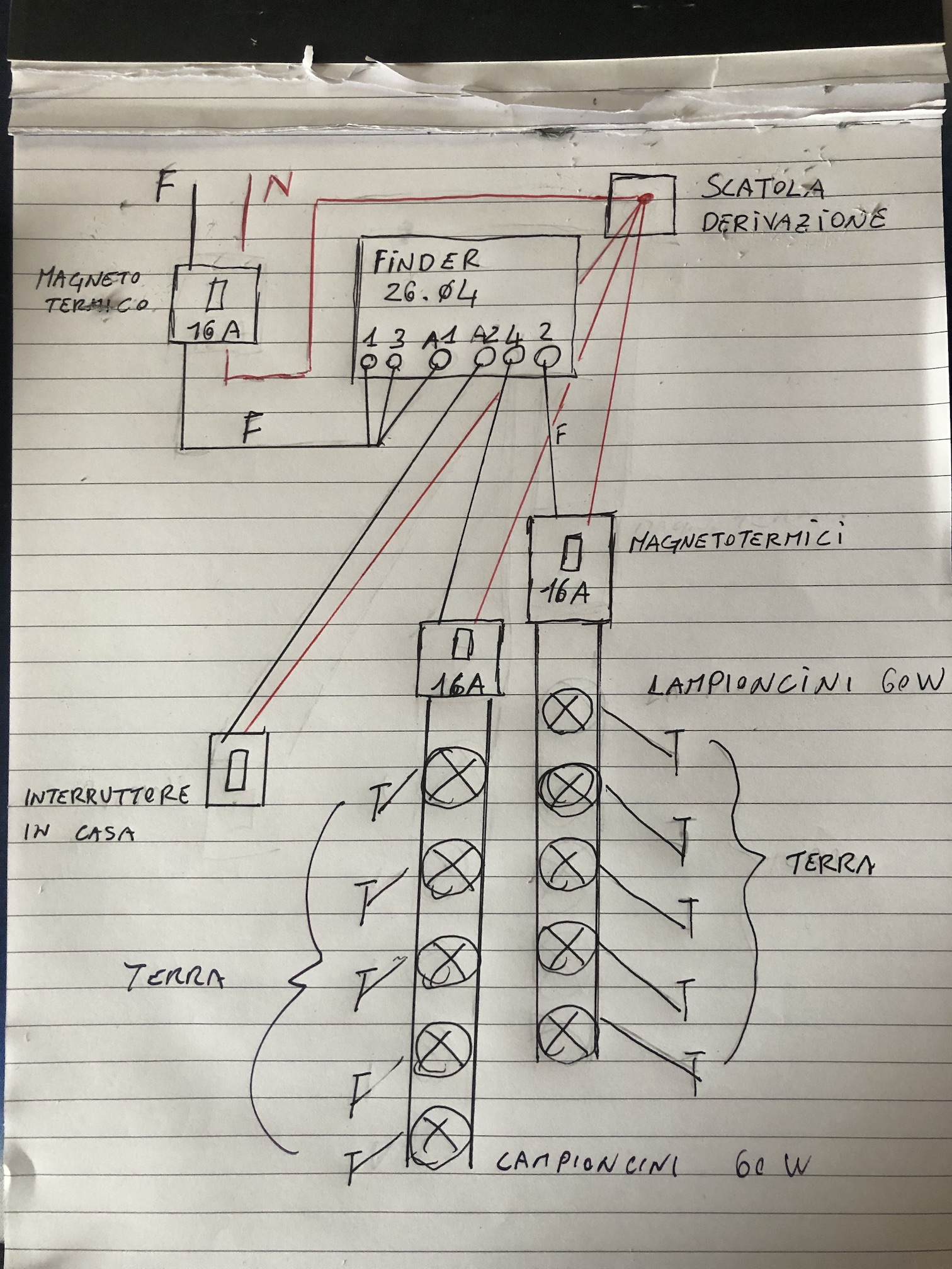

Grazie a questa discussioneho disegnato il mio circuito per i lampioncini giardino, con qualche aggiunta. Lo so, direte eccone un altro, ma ci tengo a progettare le mie cose quando possibile perciò vi sottopongo il mio schema sperando nella vostra correzione.
Vi pongo anche due domande: 1) Posso montare un filo che parte dall'attacco lampadina, li dove si trova generalmente la terra, e collegarla ad un chiodo fissato in terra?
2) Posso utilizzare solo un interruttore per fare spegnere tutto, accendere una sola fila, accendere tutto?

Ma il chiodo è il classico chiodo da muratore o da carpentiere? perché c'è differenza

Be io ti consiglio quello da carpentiere che è in acciaio e resiste meglio all'ossidazione e conduce molto di più del classico chiodo in ferro da muratore

Mi raccomando il collegamento di farlo a regola d'arte con conduttore giallo verde di sezione almeno 6 mm² e connessione al chiodo tramite capicorda e barretta filettata del 6 mm

ok mi sto segnando tutto ... grazie mille per la risposta, ma lo schema può andare?

Per lo schema aspettiamo consigli più altorevoli del mio, magari ci possono dare un contributo anche sul collegamento di terra
