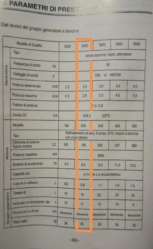

Questo è il modello che ho acquistato, ma l'ho preso su un altro sito:
https://www.ebay.it/itm/GENERATORE-LOMB ... 3759121309
Ci tengo a precisare che il link allegato non è riferito al venditore dal cui ho acquistato l'articolo.
Purtroppo credo che sia una cinesata considerando anche il fatto che non c'era la targa di omologazione del del prodotto, ma al costo di €200 non mi aspettavo di meglio (anche per me almeno la garanzia doveva mettermela, avendolo venduto come nuovo).
L'unica fonte di informazione (credo piú attendibile), credo sia la scheda tecnica allegata al manuale cinese

Io sinceramente non ho ancora capito qual è la tua esigenza.
Il tuo primo messaggio è indecifrabile per me.
Quali utensili vuoi alimentare con il gruppo elettrogeno e che potenza hanno?
Quali sono i dati di targa dichiarati sul manuale di istruzione?
