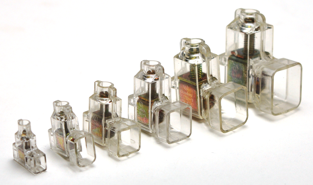

Tecnicamente, sono "morsetti (o morsettiere) unipolari a serraggio indiretto".
Morsetti unipolari a serraggio indiretto.
Però penso che questi in figura siano poco adatti, per via del modo in cui vengono inseriti i fili (in parallelo fra loro). I mammut, invece, pur avendo un tipo di connessione meno efficace, hanno i fili in entrata e uscita posizionati "in linea", e quando lo spazio a disposizione è poco...

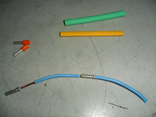

Io opterei per un altro sistema, certamente c'è bisogno di un po' di attrezzatura, ma ci si può anche arrangiare con attrezzi comuni.
ci si procura dei terminali, si trovano anche nei vari brico e si crimpa con le pinze apposta oppure si morde un paio di punti con delle tronchesi ( senza tagliare, solo per bloccare i fili ) e poi si saldano facendo in modo che lo stagno entri dentro i tubetti.
Il tutto si ricopre con due tubetti di termoretrattile.
La giunta non si vede quasi, ed è sicura!
