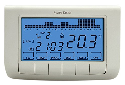

mtguido ha scritto:Se ho capito bene dal manuale, il mio cronotermostato può ricevere solo un tipo di impulso che accende il riscaldamento per tot ore. Non posso fare altro giusto?
In effetti è così, le possibilità date dal comando a distanza sono piuttosto limitate.
Puoi risolvere acquistando un cronotermostato con SIM integrata, che ti consente di avere un controllo pressoché completo su quasi tutte le funzioni del cronotermostato.
In questa discussione avevo suggerito il Fantini Cosmi CH 140GSM, non certo perché sia l'unico esistente o voglia fare pubblicità gratuita (ce ne saranno sicuramente altri ad un costo inferiore) ma perché l'ho utilizzato per anni in casa (anche se la versione è quellla senza la SIM) ed ho apprezzato molto la qualità del prodotto, in modo particolare la facilità di programmazione e l'immediatezza di visualizzazione del programma al momento in funzione. L'unico appunto potrebbe essere il fatto che dispone di funzionalità sovrabbondanti rispetto alle tue necessità.
