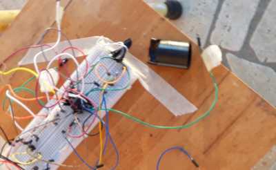

[97] Re: Barriera IR con fototransistor
Messaggioda Foto Utenteclaudiocedrone » 12 dic 2018, 0:21
Puoi postare qualche immagine in cui si veda bene e da diverse angolazioni il tuo montaggio su breadboard ?
Sono curioso di vedere se riesco a capire il perché della "inaffidabilità temporale" dei tuoi circuiti...
Messaggi: 15299
[98] Re: Barriera IR con fototransistor
Messaggioda Foto Utentemaxiteris » 12 dic 2018, 12:06
@Foto Utenteclaudiocedrone
1. Contatti Breadboard
claudiocedrone ha scritto:Puoi postare qualche immagine in cui si veda bene e da diverse angolazioni il tuo montaggio su breadboard ?
Il motivo risiede in:
. trasporto delle breadboard (possibili urti che falsano i contatti)
. variazione di illuminazione/irraggiamento ( dato che al momneto il circutio è sensibile alla daylight in outdoor è sufficiente una nuvola che passa o un riflesso per modificare la risposta del circuito)
Ho notato poi che illuminazione improssive (i.e. metti e togli il cappuccio) porttano ad una temporanea saturazione del fototransitor con risposta falssata.

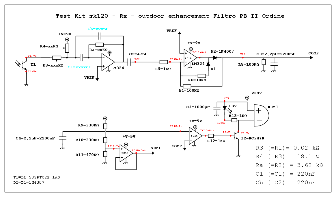

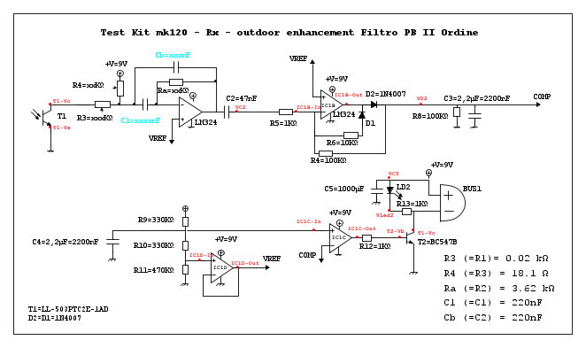

@ Foto Utentelelerelele
Per il filtro ho disegnato il seguente circuito e credo di aver recepito corretamente le tue indicazioni. Monto, testo e ritorno:

Messaggioda Foto Utentelelerelele » 14 dic 2018, 19:59
io Foto Utentemaxiteris rifarei i calcoli con due condensatori del filtro, che vanno uguali C1 e Cb, da 1000pF, o giu di li, semplicemente perché se vai a lavorare con resistori come quelli indicati, puoi stare certo che non lavorerà come previsto, in quanto le impedenze richieste dal filtro non saranno certamente rispettate, a monte sul sensore ed a valle l'uscita dell'op.
Le impedenze del filtro devono essere comparabili con le altre due a monte ed a valle.
Se ricevi un'onda quadra tieni la stessa frequenza, se ricevi un impulso tieni la frequenza a metà, l'impulso deve essere una semionda della frequenza centrale del filtro.
Tra le prove elimina anche la R3.
saluti.
