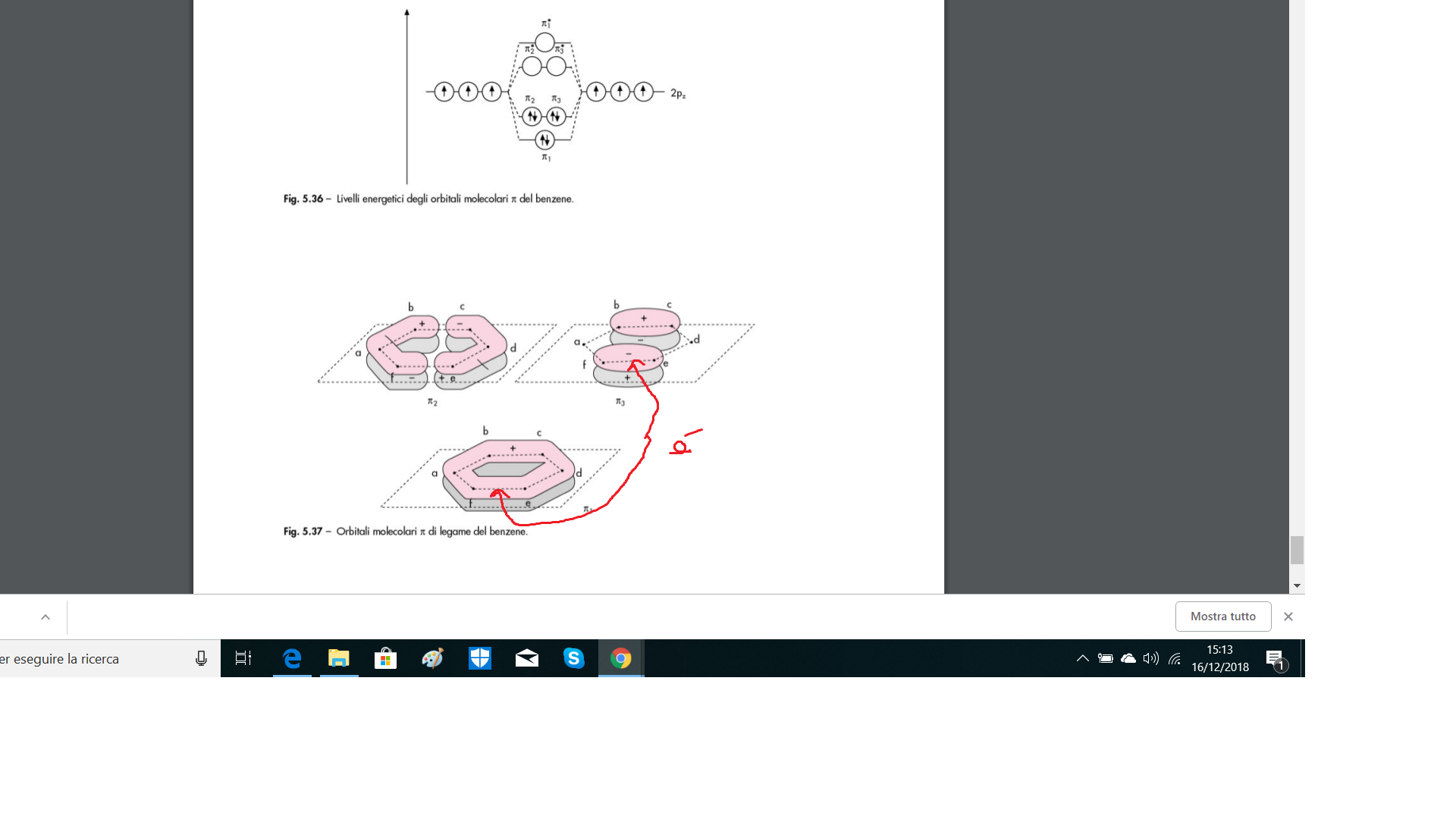

Messaggioda Foto Utentemarcopittu » 16 dic 2018, 16:25
Si veramente per questo mi sono fatto molte domande XD
Adesso stavo considerando il benzene ( vedi immagine allegata) e stavo osservando gli orbitali molecolari pigreco3 e pigreco1 entrambi sono riempiti con 2 elettroni . Quindi ho 4 elettroni due dei quali hanno energia corrispondende al pigreco3 e altri due al pigreco 1. Pero' c'è una zona in comune tra questi due orbitali... mi sembra strano non so perché .. in questa zona posso trovare elettroni con energia del pigreco3 e del pigreco1
10 3
Messaggi: 48
Iscritto il: 15 dic 2018, 12:41
[14] Re: Chimica orbitali leganti metallo
Messaggioda Foto UtenteEdmondDantes » 16 dic 2018, 16:48
Ma come fai a passare dal sodio alla molecola del benzene? Che stai studiando?
Una molecola piu' semplice non potevi sceglierla? :mrgreen: Giusto giusto questa ove la teoria classica ha dovuto inventarsi le strutture risonanti per poterla rappresentare, anche se in modo impreciso.
I sei orbitali atomici di tipo p del carbonio formano sei orbitali molecolari \pi (tre leganti e tre antileganti).
Solo i tre orbitali molecolari leganti sono occupati dai sei elettroni \pi.
E' riportato anche nel diagramma energetico presente nella tua figura.

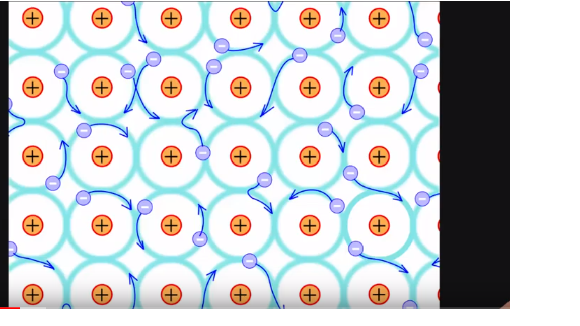

Messaggioda Foto Utentemarcopittu » 17 dic 2018, 13:26
Si ho lasciato stare il benzene per il momento. Sono tornato a considerare il legame metallico e ho trovato questa foto ( vedi allegato).
1) Da questa immagine gli elettroni si spostano passando da un orbitale di un atomo all'altro mantenendo sempre la stessa distanza dal nucleo di un atomo ?
2) l'energia sta in una banda quindi anche se l'elettrone gira nell'orbitale più esterno di ciascun atomo non ha l'energia corrispondente all'orbitale esterno dell'atomo isolato giusto?
3) non riesco a vedere in questo disegno le "lacune in banda di valenza" che si creano quando un elettrone salta nella banda di conduzione
10 3
Messaggi: 48
[18] Re: Chimica orbitali leganti metallo
Messaggioda Foto UtentePietroBaima » 17 dic 2018, 14:36
marcopittu ha scritto:Si ho lasciato stare il benzene per il momento.
Saggia scelta, anzi saggissima. :D
marcopittu ha scritto:Sono tornato a considerare il legame metallico e ho trovato questa foto ( vedi allegato).
Pessima immagine che spiega gli elettroni con le palline.
marcopittu ha scritto:1) Da questa immagine gli elettroni si spostano passando da un orbitale di un atomo all'altro mantenendo sempre la stessa distanza dal nucleo di un atomo ?
Questa risposta non ce l’ha nemmeno Heinsemberg :mrgreen:
Gli elettroni, in questo caso, sono meglio descritti dalla meccanica ondulatoria che da quella corpuscolare. In questo caso il concetto di distanza corretto è quello della media dei quadrati. Il campo elettrico sposta la media, ma la distanza è statisticamente quella.
marcopittu ha scritto:2) l'energia sta in una banda quindi anche se l'elettrone gira nell'orbitale più esterno di ciascun atomo non ha l'energia corrispondente all'orbitale esterno dell'atomo isolato giusto?
Sbagliato. Se l’energia sta in una banda l’elettrone non sappiamo bene dove abbia residenza, possiamo dire che sia più o meno capace di partecipare alla conduzione elettrica.
marcopittu ha scritto:3) non riesco a vedere in questo disegno le "lacune in banda di valenza" che si creano quando un elettrone salta nella banda di conduzione
Fai bene. Quando un elettrone salta dalla banda di valenza a quella di conduzione non si sposta affatto (poi, cosa significa che si sposta? Possiamo parlare di densità di probabilità, casomai) possiamo dire che la probabilità che partecipi alla conduzione elettrica aumenta.
I disegni con gli elettroni rappresentati come palline che saltano sono davvero ingenui e portano e tutte le domande che ti poni.
Prova a pensare agli elettroni come alle onde del mare e la banda di conduzione come una apertura in una scogliera frangiflutti.

Messaggioda Foto UtenteEdmondDantes » 17 dic 2018, 14:52
Ti avevo detto di fare attenzione in uno dei miei post precedenti.
Se vuoi comprendere questa teoria devi lasciare perdere le palline.
Sono stati introdotti gli orbitali che non devi confondere con le orbite (gli orbitali li troviamo anche in altre teorie non solo in questa).
Considerando gli orbitali molti concetti classici perdono di significato: posizione degli elettroni (non esiste - abbiamo una regione di probabilità data dal quadrato della funzione d'onda), dimensione dell'atomo (teoricamente infinita - il 100% di probabilità di trovare un elettrone lo abbiamo solo a distanza infinita rispetto al nucleo dell'atomo; si riduce all'ordine di 10^-10 m se consideri gli orbitali che costituiscono le superfici limite con probabilità del 90%), l'elettrone non è una particella, ma una funzione d'onda.
Questo è quello che mi viene in mente adesso.
