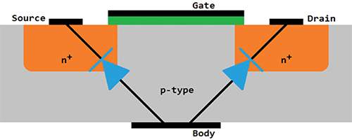

Studiando la struttura fisica di un transistor Mosfet sul libro c’è scritto che le due giunzioni pn che si vanno a formare le possiamo vedere come 2 diodi back to back; ma cosa significa la configurazione back to back e come si comportano 2 diodi in questa configurazione?

Come evidente se conosci l'inglese di base, "back-to-back" vuol dire "schiena a schiena":
Per quanto riguarda il comportamento, un diodo fa sempre la stessa cosa: conduce se la differenza di potenziale anodo-catodo è positiva, non conduce altrimenti.

Ne approfitto per sottolineare l’importanza dei trattini in inglese.
back-to-back è usato come aggettivo,
back to back come avverbio.
“back-to-back diodes” significa “diodi addossati”
“back to back diodes” significa “diodi consecutivi”
è diverso.
è diverso.
