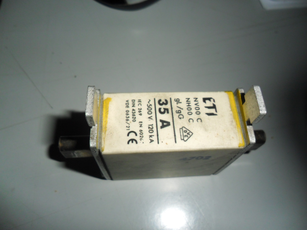

Mi trovo a dover sostituire questo fusibile da 35 A su un caricabatterie per trattori/auto e non ho mai avuto occasione di trattarli, quindi non so se esiste un solo tipo di fusibile di questa forma o se i dati che ci sono scritti sopra lo contraddistinguono e perciò devo controllare che siano identici?
C'è eventualmente una tabella che specifica i dati riportati sopra ?

Che difficoltà hai a sostituirlo con uno uguale? Se ne trovano su ebay.
Sempre lì se ne trovano anche di equivalenti. Le caratteristiche che deve avere sono: 500Vca, 35A continui, 120kA di picco.

Il tuo fusibile da 35A gL/gG – è usato per uso generale (gL secondo la precedente denominazione) con potere d'interruzione a pieno campo: in grado cioè di interrompere tutte le correnti comprese fra il valore minimo che provoca la fusione dell'elemento fusibile e il valore corrispondente al potere d'interruzione nominale.
Mentre i fusibili “aM” per uso combinato (detti anche per "accompagnamento motori" in quanto utilizzati prevalentemente per la protezione di circuiti che alimentano motori) con potere d'interruzione a campo ridotto: in grado cioè di interrompere soltanto le correnti comprese fra un determinato valore di sovracorrente (k2In) e il potere d'interruzione nominale.
A ogni modo se non trovi il gG da 35 A si può usare il fusibile aM (la metà del gG) 17,5 A se la taglia non esiste usa un fusibile aM 20 A.

Vai al banco di distributore di materiale elettrico e chiedi un: "fusibile NH00C da 35 A rapido " dovrebbero capire all'istante. :mrgreen:
La forma costruttiva: a coltello
La grandezza: NH00C
La Portata: 35 A
Il tipo: gG/gL
la tensione: 500 V
Il Potere d'interruzione: 120 kA
Per "la tabella" basta consultare il catalogo di un qualsiasi produttore di fusibili.
