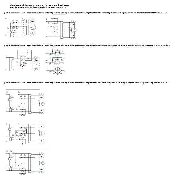

Gentilissimo GuidoB, innanzitutto i complimenti per la tua competenza in elettronica ed elettromeccanica.
Ho appena aggiunto i tuoi nuovi circuiti ai precedenti e li ho raccolti in un unico file di FIDOCADJ, che posto di seguito (al fine di renderli a disposizioni di qualsiasi interessato):
ci ho inserito anche i richiami ai post di questo Forum, così potranno anche essere rintracciati direttamente.
Dammi tempo qualche giorno e credo che realizzerò la seconda versione, QUELLA CON LED SPENTO.
Lo realizzerò sempre su circuito millefori, ma questa volta mi doto di un saldatore da 30 W circa, perché la volta precedente - utilizzando un saldatore a pistola da 100 W (seppure con punta sottile) ... mi sono azzuffato a morte in una cagnara senza esclusione di colpi con le piste tonde del circuitino!!!

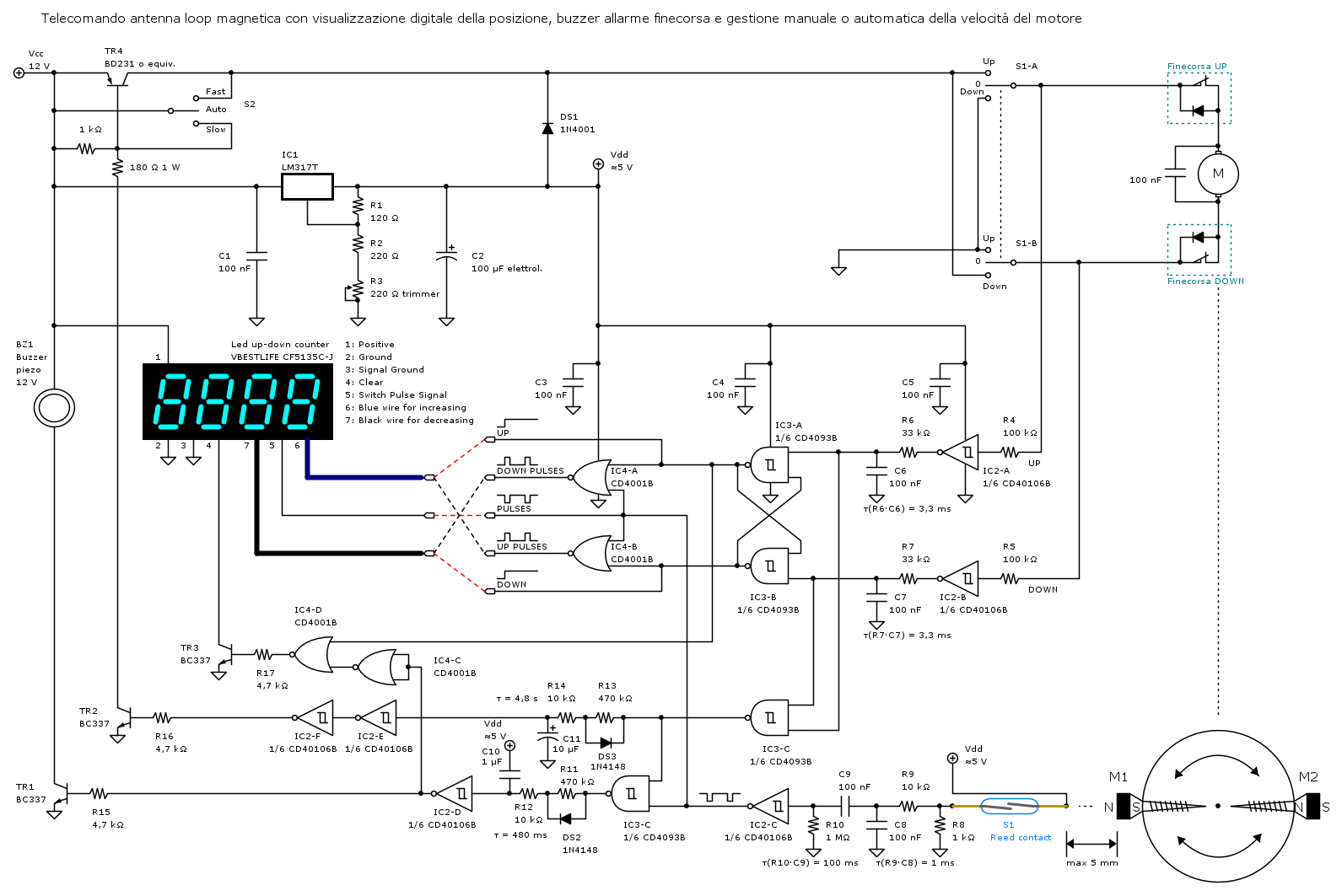

Buongiorno
Ciuccino, ho progettato il circuito del telecomando per regolare l'antenna e per visualizzare la posizione su un display digitale a led.
Il circuito include un buzzer d'allarme finecorsa, l'autoazzeramento del contatore quando si raggiunge la posizione di finecorsa down, la possibilità di gestire manualmente o automaticamente la velocità del motorino.
In automatico, il motorino parte a velocità lenta, e se il comando di movimento persiste per oltre 5 secondi, il motorino passa alla velocità massima.
Nei prossimi giorni aggiungerò la spiegazione del funzionamento, ed eventualmente, se ancora necessari, i led di indicazione movimento Up e Down.
Dato che la spiegazione del collegamento del contatore up-down non è chiara sui siti dei venditori, ho previsto due possibili collegamenti. Una volta in possesso del contatore, sarà necessario effettuare qualche esperimento ed eventualmente qualche modifica al circuito per ottenere il conteggio correttamente.

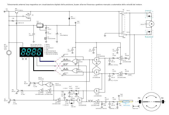

Dopo un periodo in cui sono stato occupato, provvedo a spiegare il funzionamento.
Anzitutto la ruota che si vede in basso a sinistra è solidale con l'asse del motore, quindi gira con esso. Sulla ruota sono avvitate due viti in acciaio, sulle cui teste sono appoggiati due piccoli magneti cilindrici al neodimio, facilmente reperibili ad esempio su Aliexpress (link per acquisto).
Le viti e relativi magneti possono essere di più o di meno, ma in numero tale da non provocare il trabocco (overflow) del contatore a 4 cifre (link per acquisto).
I magneti chiudono un contatto reed (normalmente aperto) quando gli passano vicino (link per acquisto).
Avvitando o svitando leggermente le viti si può regolare la distanza magnete-contatto reed, che dovrà essere di qualche millimetro.
Veniamo ora all'elettronica.
Il circuito è alimentato da una tensione intorno ai 12 V, da cui si ricava anche una tensione di circa 5 V grazie a IC1, un comune LM317. La tensione di 5 V serve ad alimentare la parte elettronica, e anche il motore quando lo si vuol far ruotare a velocità ridotta. Questa tensione va regolata col trimmer R3, in modo che il motore ruoti molto lentamente, per avere una regolazione fine. Non bisogna andare sotto i 3 V, altrimenti la parte elettronica non funzionerà.
Quando si aziona il motore col doppio deviatore a zero centrale S1-A/S1-B, l'alimentazione positiva arriverà su uno dei due fili che alimentano il motore, e passerà anche attraverso una delle resistenze R4 o R5. Queste resistenze servono come limitatrici di corrente, perché si sfruttano i diodi di protezione dell'ingresso interni agli inverter per limitare l'escursione della tensione al range di alimentazione dell'integrato.
La tensione positiva, invertita da uno degli inverter IC2-A o IC2-B, dopo che eventuali impulsi spuri sono stati eliminati da un semplice filtro RC, setta o resetta il flip-flop formato da IC3-A e IC3-B. Sul flip-flop resta memorizzata l'ultima direzione in cui si è mosso il motore, per gestire nel giusto verso eventuali impulsi tardivi che arrivano attraverso il contatto reed dopo aver tolto alimentazione al motore, quando questo si sta ancora muovendo per inerzia.
Inoltre, se una alimentazione positiva è presente sul motore (cioè se ne sta comandando il movimento), l'uscita di IC3-C va a livello logico alto.
Dalla parte del contatto reed, gli impulsi che arrivano sono filtrati contri i rimbalzi da R9 e C8, e limitati a un tempo massimo di circa 100 ms da R10 e C9 (la limitazione serve se un magnete si ferma proprio in corrispondenza del reed).
Questi impulsi, invertiti da IC2-C, assolvono a varie funzioni.
Servono a mantenere il buzzer spento mentre si sta comandando il movimento del motore e il motore gira. Quando il motore raggiunge un finecorsa il comando di movimento è ancora presente ma gli impulsi del reed non arrivano più, pertanto il buzzer comincia a suonare.
Se il buzzer suona e il finecorsa azionato è quello "down", il contatore viene resettato a 0 da TR3.
Se il comando di movimento del motore persiste per più di circa 4,8 s (tempo stabilito da R13 + R14 e C11), viene comandata la saturazione del transistor TR4, che riversa l'intera tensione di alimentazione di 12 V verso il motore.
Il motore all'inizio, con TR4 interdetto, veniva alimentato a circa 5 V dall'uscita di IC1 attraverso DS1.
Quindi all'inizio di un comando il motore parte lentamente, per poi accelerare allla massima velocità dopo 4,8 s circa.
Volendo è possibile forzare manualmente la velocità del motore manovrando il deviatore a zero centrale S2.
In posizione centrale si ha il funzionamento automatico già visto.
In posizione superiore si cortocircuitano emettitore e collettore di TR4 imponendo sempre la velocità massima.
In posizione inferiore si cortocircuitano emettitore e base di TR4, mantenendolo sempre interdetto e imponendo quindi la velocità minima.
Il resto del circuito serve a comandare l'avanzamento o la retrocessione del contatore a quattro cifre LED.
Dato che dai vari siti dei venditori non è chiaro come va pilotato, è necessario effettuare alcune prove una volta entrati in possesso del contatore.
Innanzitutto è necessario alimentarlo a circa 12 V e verificare che sul piedino 4 di reset sia presente una tensione positiva, e che mandandolo a massa il contatore si resetti.
Poi è necessario verificare come farlo avanzare e retrocedere.
In contatori simili, l'avanzamento avviene sul fronte di salita di un impulso applicato, e una tensione minore di 0,6 V viene letta come livello logico 0 mentre una tensione tra 4 e 30 V (massimo) viene letta come livello logico 1.
Bisogna controllare che sui piedini 5, 6 e 7 sia presente una tensione 0.
Ho previsto due diversi scenari:
1) indicazione della direzione in cui contare ponendo una tensione positiva sul piedino 6 (UP) o 7 (DOWN), applicando gli impulsi da contare al piedino 5. In questo primo scenario, bisogna collegare il contatore secondo i tratteggi in rosso.
2) Applicazione diretta degli impulsi da contare sul piedino 6 (UP) o 7 (DOWN), lasciando inutilizzato il piedino 5. In questo secondo scenario, bisogna collegare il contatore secondo i tratteggi in nero.
Il contatore mantiene memorizzato il numero al togliere l'alimentazione.
A questo punto non mi resta che augurarti buona realizzazione, se te la senti.
Ti prego inoltre di far arrivare comunque questo schema a I6VMS, nel caso volesse realizzare il circuito per le sue prossime Loop Magnetiche multigamma.
