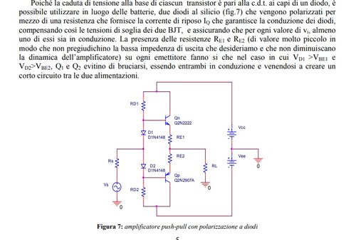

Salve, ho una domanda, mi sto scervellkando da un giorno ma non ne vengo a capo, nell'articolo si dice che le due resistenze di emettitore evitano che i transistor si brucino quando i due BJT sono contemporaneamente in conduzione, ma quando potrebbe accadere una simile evenienza? in che modo poi si brucerebbe il transistor? l'articolo dice a causa di un cortocircuito tra le due alimentazioni, cosa comporta tale cortocircuito? un enorme corrente di collettore che brucerebbe i BJT? se si sostitusce alle due resistenze di emetttitore due bipoli cortocircuito , lo stesso autore dice che si rende necessario l'uso di un condensatore tra i due emetttiori e il carico in quanto quest'ultimo è troppo piccolo ed inoltre tale condensatore evita anche il corto circuito tra i due emettitori!, perché?
grazie per l'eventuale aiuto!

Che cosa stai studiando, oppure che preparazione hai di elettronica?
Mettere due diodi per compensare le VBE dei transistor va bene se la tensione sui due diodi è quella giusta giusta per tenere i transistori sulla soglia della conduzione, pronti a partire appena arriva un segnale.
Se la tensione dei diodi è troppo gande, entrambi i transistori conducono e si ha un passaggio di corrente fra alimentazione positiva e negativa. La corrente di un transistore dipende dalla VBE in modo esponenziale, basta un piccolo errore di VBE per avere una corrente elevata nei transistori.
Inoltre quando scorre corrente nei BJT, questi dissipano potenza e scaldano. Quando il transistor è caldo la sua VBE di soglia diminuisce, e se i diodi applicano una tensione costante i transistori conducono di più, scaldano ancora, la VBE di soglia diminuisce ulteriormente e si ha la fuga termica. La corrente di collettore aumenta sempre piu finché i transistori vanno arrosto.
Non si ha un corto netto, ma la corrente di collettore aumenta di molto. Le resistenze sugli emettitori introducono nel circuito una retroazione negativa che stabilizza la corrente a riposo.
Che cosa stai studiando o qual è la tua preparazione?

marco77na ha scritto:eccetto che per la questione delle resistenze di emettitore che evitano che lo stadio si bruci!
A parte la limitazione della corrente che può fluire data banalmente dalla legge di Ohm, inserendo le resistenze sull'emettirore, un aumento della corrente di emettitore come agisce sulla Vbe?
Quale effetto ha questa (retro)azione sulla corrente di base?
E quindi sulla corrente di collettore/emettitore?

Così alla buona. Se guardi la curva tensione-corrente di un diodo, che poi è la stessa anche per la giunzione base-emettitore di un transistor, noti che attorno alla tensione di 0,6 V la corrente si impenna pertanto diventa alquanto incerta a fronte di variazioni di temperatura o altro. Tale incertezza viene poi amplificata dal "beta" del transistor. In quel circuito la somma di due Vbe viene limitata da due diodi in serie, per diminuire la conseguente incertezza vengono messe due resistenze in serie agli emettitori, la cui azione stabilizzante viene anch'essa amplificata dal beta dei transistor............

La corrente di emettitore non viene limitata dalle resistenze, "al contrario" sono i transistor a imporre la corrente quindi all'aumentare della corrente nelle resistenze di emettitore aumenta la c.d.t. (qui sì per la legge di Ohm) sulle stesse e ne consegue la reazione negativa che fa diminuire la Vbe.

Quindi ogni resistenza di emettitore ha la funzione di protezione da variazioni di temperatura ttramite la retroazione negativa, questo si si studia in tutti i corsi di elettronica con l'amplificatore ad emettitore comune la cui Re ha proprio la funzione di protezione oltre che di aumento del campo di variazione del segnale di ingresso per cui l'amplificatore rimane lineare, questo lo sanno anche i cani:) quindi nel caso in cui entrambi i transistor siano in conduzione a causa magari della rottura di qualche diodo polarizzante si crea un cc tra le due alimentazioni è un aumento spropositato di corrente che porterebbe i BJT a bruciarsi qualora non ci fosse la retroazione negativa!

L'eventuale rottura di uno dei due diodi porterebbe ad una diminuzione della corrente nei transistor, questo perché quando i diodi si rompono in genere diventano un cortocircuito, se invece diventassero un circuito aperto probabilmente non basterebbero le R in serie agli emettitori a salvare i transistor.
La stabilizzazione termica introdotta dalle RE serve ed è indispensabile durante il normale funzionamento, non quando si rompono i diodi.
