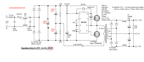

Sto costruendo un SMPS con il famoso ir2153. Il circuito di partenza è:
Immagine

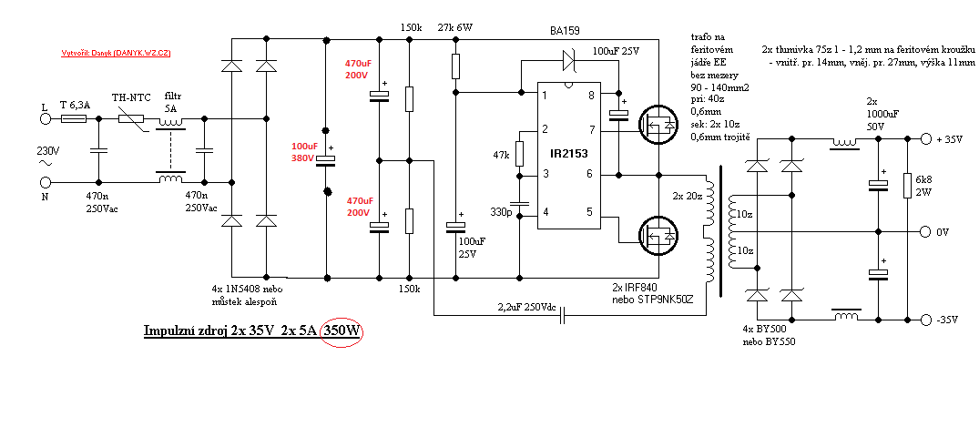

Io non ho 2 condensatori da 1000uF e 200V però voglio utilizzare 2 da 470uF e 200V con in parallelo uno da 100uF e 380 V. Come in figura:
circuito
Quello che mi chiedo è quanto diminuisce la potenza e come la posso calcolare, inoltre è utile il condensatore da 100uF e 380 V o e meglio non usarlo?
Grazie!

Usa i due da 470 uF, aumenta il ripple ma non succede nulla di male.

Utilizzerò allora solo i due 470uF senza il 100uF e 380 V in parallelo. Per quanto riguarda il calcolo della potenza arrivo almeno a 200W ?

La massima potenza erogabile dipende da molti fattori, principalmente dal trasformatore, dai MOS al primario e dalle induttanze di uscita. Il calcolo non è esattamente banale.

Dalle ricerche fatte sembra tutto a posto. Solo per il trasformatore rimane un problema, non so come sceglierlo.
Io ho più trasformatori recuperati da diversi ATX e TV ma non so quale di questi posso utilizzare. Sapete un metodo con quale stimare la potenza ed eventualmente la frequenza di lavoro massima di un trasformatore in ferrite sconosciuto?

Vicentio ha scritto:Solo per il trasformatore rimane un problema, non so come sceglierlo.
Solo?
Il trasformatore è un elemento fondamentale per un buon progetto di alimentatore switching.
A meno di non essere un bravo ingegnere con tanti anni di esperienza alle spalle,e dotato anche di strumenti adatti alla misura, non pretendere di andare troppo lontano.

Lascia perdere il recupero di trasformatori già fatti, è semplicemente impossibile trovarne uno adatto e in ogni caso nessuno ne riporta i parametri.
Se lo schema è corretto puoi affidarti a esso: sopra il simbolo del trasformatore è riportato il range di Ae accettabile (in mm2) e come filarlo. Con EE ti propongono di acquistare un nucleo fatto appunto da due E.

Due cose:
1) Non mi pare sensato che in uscita vi siano condensatori così grossi, il lavoro sporco di livellamento del ripple a 100Hz sarebbe meglio se venisse svolto solo dai condensatori di ingresso e non da quelli di uscita.
I condensatori di uscita dovrebbero servire a livellare solo il ripple ad alta frequenza (con quei valori di CT e RT la frequenza di commutazione è circa 40kHz) derivante dal raddrizzamento in uscita dell'onda quadra, quindi poca cosa.
I condensatori di uscita di valore eccessivo non contribuiscono significativamente a ridurre il ripple a 100Hz perché la loro efficacia rispetto a quelli di ingresso va con l'inverso del quadrato del rapporto di trasformazione che in questo caso vale circa 4.6, quindi, in questo caso, a parità di valore, quelli di ingresso riducono il ripple circa 20 volte di più rispetto a quelli di uscita, però comunque quelli di uscita, essendo grossi, producono una corrente di ripple a 100 Hz non trascurabile che coinvolge inutilmente i mosfet e il trasformatore.
2) Non mi pare che quell'integrato possa funzionare correttamente senza resistori in serie ai gate che dovrebbero servire a ridurre la grossa corrente impulsiva dovuta al carico capacitivo offerto dai mosfet.

Per quanto riguarda il trasformatore non la farei così tragica: essendo solo un trasformatore e non un induttore dovrebbe essere sufficiente garantire un valore di B basso per non farlo scaldare (numero di spire sufficientemente alto), scegliere un nucleo di ferrite grande a sufficienza per contenere le spire necessarie e disporre gli avvolgimenti in modo che siano sufficientemente stretti affinché sia minimo il flusso disperso.
