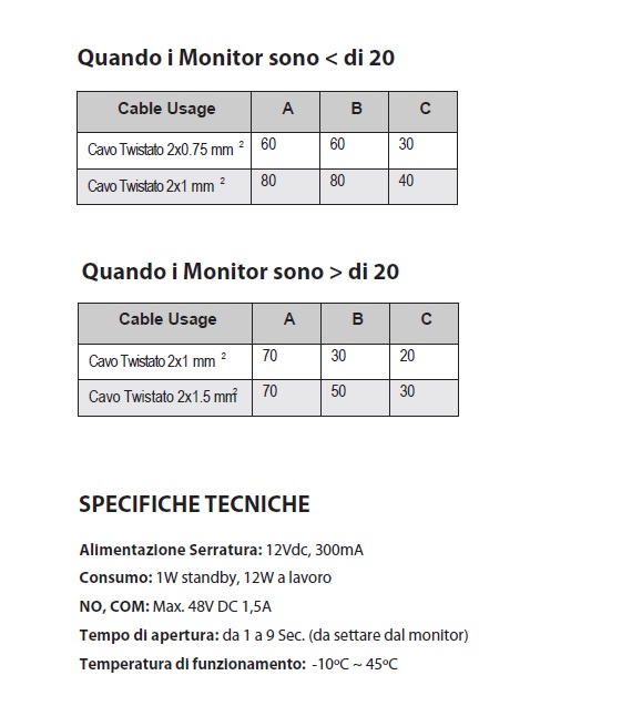

Ciao a tutti, devo scegliere i cavi per il mio videocitofono bifamiliare (1 pulsantiera + 2 monitor), nella confezione c'è questo schema, e vorrei un consiglio: secondo voi sarà meglio un cavo con diametro 0,75mm o 1mm?
Nel dubbio è meglio prendere quello con sezione più grande o più piccola? La dispersione del segnale è più facile che avvenga con il cavo più piccolo o con quello più grande?
Cosa mi consigliate?
Grazie!

più è grande e meno attenuazione c'è, nel tuo caso 2x0,75mmq basta e avanza
