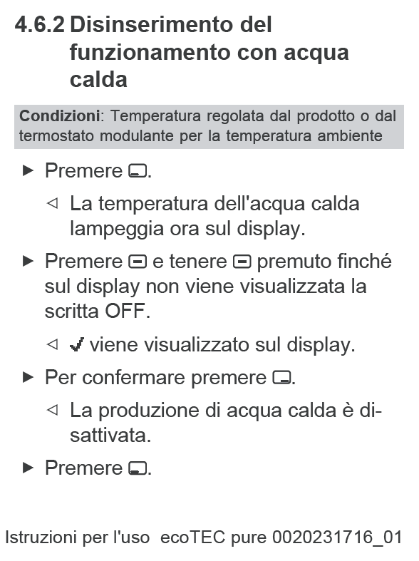

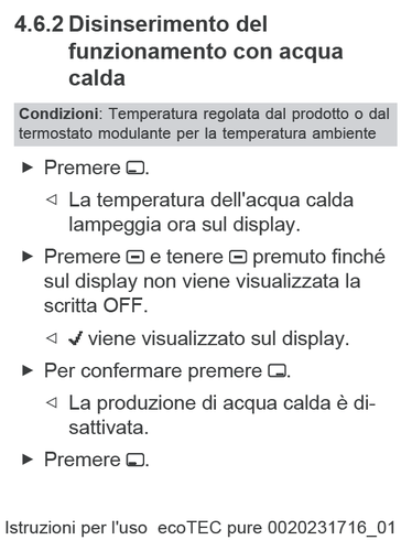

Il problema potrebbe essere quello descritto da Foto Utenteelfo. In tal caso, basterebbe semplicemente impostare la temperatura dell'acqua calda sanitaria.
Avendo lo stesso modello di caldaia Vaillant, posso aggiungere che la funzione di disinserimento dell'acqua calda sanitaria si trova nello stesso menu per l'impostazione della temperatura dell'acqua sanitaria: continuando ad abbassare la temperatura, l'ultimo valore visualizzato è "OFF". La pagina citata da Foto Utenteelfo è la n. 12:
Pag. 12 manuale d'uso caldaia Vaillant.
Mi pare strano, tuttavia, che nessuno abbia impostato le due temperature (acqua per riscaldamento e acqua sanitaria). E' la prima cosa che si fa, una volta montata la caldaia (oltre a controllare la pressione nel circuito di riscaldamento), e fattibile da un utente che abbia un minimo di dimestichezza con il menu.

ciao, si ho gia visto e ho messo su OFF, (tasto in alto a sinistra per la regolazione della temperatura acqua calda sanitari) ma così disabilito la mandata di acqua calda...
Ho poi messo 50° ma continua a erogare acqua fredda...

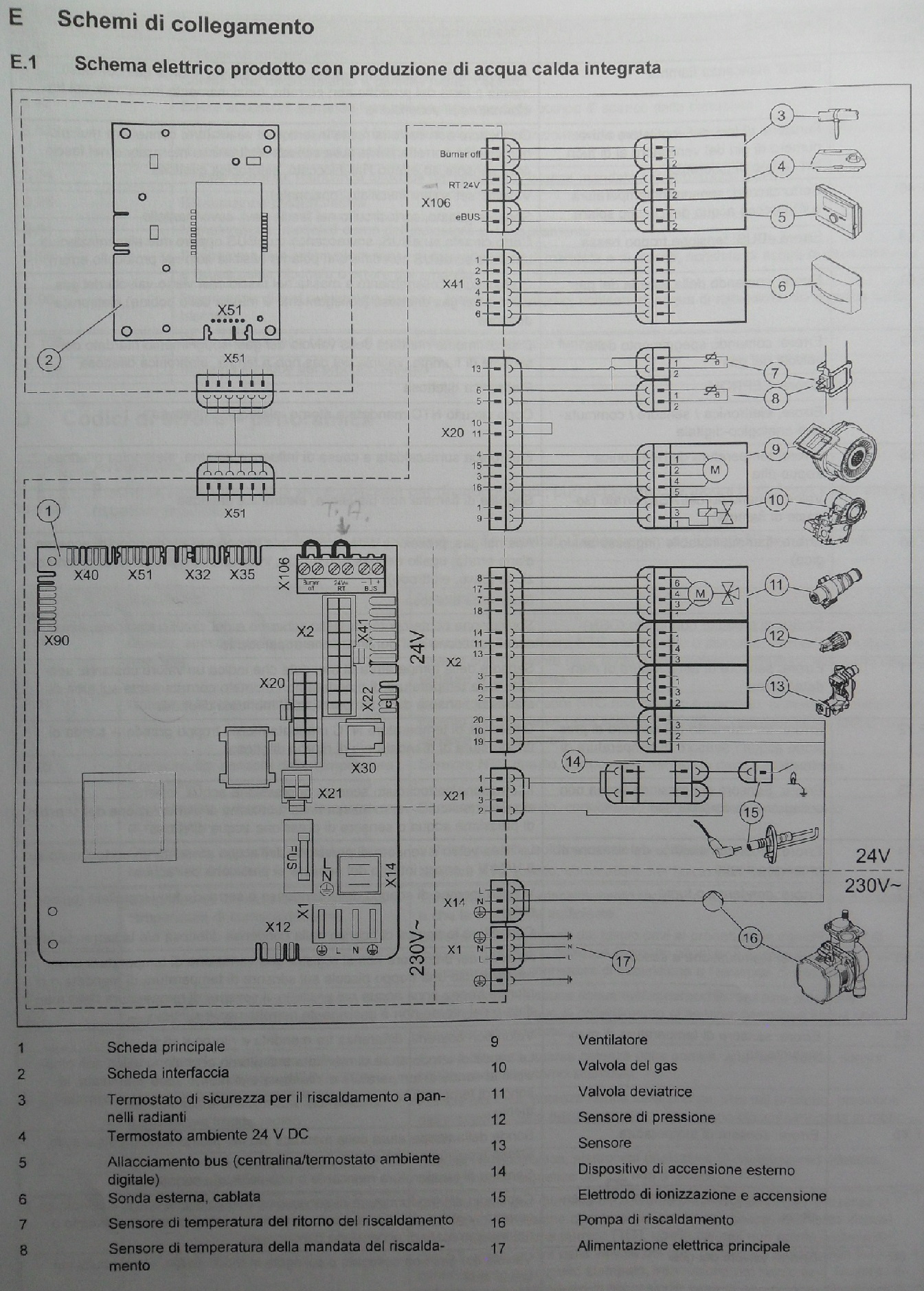

Aggiornamento sul funzionamento
Ho eseguito un reset di fabbrica (vedi immagini allegate), e inserito il valore d.96 > ON
Dopo aver resettato ho dato il consenso del termostato di casa (attivando quindi l'interruttore per chiudere il contatto "attivazione") e sul display della caldaia è apparso il simbolo della fiamma e ha iniziato a mandare acqua calda ai termosifoni. Poi ho aperto un rubinetto qualsiasi di casa e ha iniziato pure a fornirmi acqua calda ai sanitari.
Fin qui tutto perfetto...
Unico problema: quando dal termostato di casa sposto l'interruttore in posizione OFF (contatto aperto), la caldaia ovviamente non mi fornisce piu acqua calda nei termosifoni (corretto) ma non mi esce piu neanche l'acqua calda dai sanitari.
E in questa situazione sul display appare il simbolo della chiave inglese (manutenzione, errori).
Quindi la caldaia segnala un errore nel momento in cui apro il contatto del termostato di casa (due semplici fili).
Premetto che i due fili del termostato arrivano in caldaia e sono stati collegati nel connettore 3 "Burner off".
Attualmente nel connettore 3 "Burner off" è stato tolto il ponticello di fabbrica e inseriti i due fili che arrivano dal termostato ambiente interno di casa. Nel connettore 4 "RT 24 V (termostato ambiente 24 V), è rimasto attualmente collegato soltanto il ponticello di fabbrica
Io penso che invece i 2 fili vadano collegati al connettore 4 "RT 24 V (termostato ambiente 24 V), togliendo quindi il suo ponticello di fabbrica e rimettendo il ponticello di fabbrica nel connettore 3 "Burner off" che attualmente è stato eliminato.
Ditemi voi se è corretto collegare il termostato di casa al connettore 4 "RT 24 V".
Grazie mille per il vostro aiuto.

Ai morsetti "Burner off" va collegato il sensore di sovratemperatura presente in alcuni impianti a pannelli radianti. Serve ad evitare che il massetto possa subire danni, anche permanenti, nel caso di temperatura di mandata eccessiva. Il termostato ambiente tradizionale di tipo ON-OFF va collegato ai morsetti "24 V=RT". Come chiaramente riportato nel manuale di installazione.

Oggi risolverò il problema del termostato ambiente, rimettendo il ponticello ssu "Burner off" e inserendo i due fili del termostato ambiente nel connettore "RT 24 V".
E sarà tutto perfettamente funzionante.
