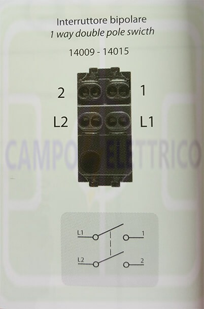

per non avere problemi occorre che l'interruttore tagli il filo di fase e non occorre altro
Esatto è quello che avevo spiegato allegando pure lo schema, ma qualcuno non era d'accordo...
Ricordo che wutrut aveva gia chiaramente specificato che non era ferrato in questa materia, quindi credo sarebbe piu corretto non allegare schemi troppo impegnativi...condensatori. Inoltre sarebbe meglio usare parole piu facili che lui possa comprendere.
wutrut, dato che non sei esperto in materia... ti do io una soluzione valida e sicura per eliminare il problema.
Anziche utilizzare un comune interruttore a 2 poli, utilizza un interruttore bipolare (2 ingressi e 2 uscite) così stacchi sia la fase sia il neutro. Ma devi portare i due fili della lampada direttamente all'interruttore bipolare.

Messaggioda Foto UtentePietroBaima » 31 dic 2018, 10:21
marcosystem ha scritto:Anziche utilizzare un comune interruttore a 2 poli, utilizza un interruttore bipolare (2 ingressi e 2 uscite) così stacchi sia la fase sia il neutro. Ma devi portare i due fili della lampada direttamente all'interruttore bipolare.
Adesso stiamo uccidendo un moscerino con la bomba Tsar.

Messaggioda Foto Utentemarcosystem » 31 dic 2018, 11:48
Essendo che in un circuito elettrico si usa normalmente un solo interruttore per spegnere e accendere un carico (tranne per i carichi che necessitano dei bipolari quali, scaldabagni, condizionatori...),uno dei poli è sicuramente collegato diretto al carico, mentre l'altro polo è interrotto da un interruttore...
E deve essere proprio la fase a esser collegata a monte dell'interruttore
Si..avevo scritto di provare ad invertire la lampada LED nel caso in cui fosse del tipo a baionetta, perché era successo pure a me la stessa cosa: avevo comprato una lampada LED con un filo volante ed una spina, la sera al buio notavo che era leggermente accesa, mi è bastato togliere la spina e invertire l'inserimento (180°) e ha smesso di fare quel difetto. Ogni tanto bisogna lasciar perdere la teoria e considerare la pratica.
Spero che con questo ci siamo capiti...
A questo messaggio voglio rispondere un po a tutti (non me ne voglia Pietrobaima): wutrut aveva chiesto un aiuto che andasse incontro alle sue capacità (zero in materia per quello che lui ha fatto intendere...) e quindi credo sia stato un po paradossale scrivere di capacità parassite...di condensatori in parallelo...di allegare schemi per lui incomprensibili.
wutrut ha chiesto una soluzione alla sua incapacità di risolvere il problema da solo, pertanto ho proposto una soluzione SICURAMENTE funzionante e facile da ideare, lasciando perdere le correnti parassite provocate da altri fili che stanno nei tubi corrugati e che creano quel difetto che lui lamenta.
Detto questo, wutrut, se vuoi prova a verificare se il problema va via mettendo la fase in serie al tuo interruttore. Se non dovesse risolvere il problema, sostituisci l'interruttore unipolare con un bilopalare che ti ho allegato precedentemente e facci sapere.

Messaggioda Foto UtentePietroBaima » 31 dic 2018, 11:59
marcosystem ha scritto:Si..avevo scritto di provare ad invertire la lampada LED nel caso in cui fosse del tipo a baionetta,
Appunto, è questa la cazzata che ti si contesta.
marcosystem ha scritto: Ogni tanto bisogna lasciar perdere la teoria e considerare la pratica.
E invece no, perché continui ad insistere su una cosa errata.
Una cosa è invertire la lampada nel portalampada, che è una cazzata totale e non può risolvere il problema, un'altra è invertire la spina nella presa, perché si realizza un circuito diverso e che, per inciso, non c'entra un fico con quello che l'OP vuole fare.
Hai detto una cazzata. Riconoscilo. Punto.
marcosystem ha scritto:A questo messaggio voglio rispondere un po a tutti (non me ne voglia Pietrobaima):
Certo che non te ne voglio. Ma non ho intenzione di lasciar passare una fesseria, che tale era e tale rimane.
marcosystem ha scritto:wutrut aveva chiesto un aiuto che andasse incontro alle sue capacità (zero in materia per quello che lui ha fatto intendere...) e quindi credo sia stato un po paradossale scrivere di capacità parassite...di condensatori in parallelo...di allegare schemi per lui incomprensibili.
Il problema non bada alle capacità del suo risolutore.
Se un problema è troppo complesso per essere risolto dal risolutore tocca al risolutore o diventare più bravo o lasciare perdere in favore di qualcun altro che magari potrà trovare soluzione.
L'OP ha chiesto una soluzione al suo problema. Tu gli hai dato una soluzione semplice ed errata, altri più complessa e corretta.
marcosystem ha scritto:Detto questo, wutrut, se vuoi prova a verificare se il problema va via mettendo la fase in serie al tuo interruttore. Se non dovesse risolvere il problema, sostituisci l'interruttore unipolare con un bilopalare che ti ho allegato precedentemente e facci sapere.
La tua soluzione non risolve il problema e utilizzare un bipolare equivale a uccidere un moscerino con la bomba Tsar.

Messaggioda Foto UtenteBrunoValente » 31 dic 2018, 16:00
Ovviamente, se la lampada è collegata ad una presa elettrica tramite un cavo di prolunga, per eliminare l'inconveniente ha senso invertire la spina elettrica che si trova in testa al cavo di prolunga, cioè dall'altra parte del cavo rispetto alla lampada, non ha invece senso invertire il collegamento della lampada in coda al cavo senza invertire la spina dall'altra parte del cavo... chi sa cosa sono le capacità parassite verso terra e come agiscono in questo contesto sicuramente capisce anche il perché :-) .
Aggiungo che, se i cavi scorrono nei muri e se l'interruttore è distante dalla lampada, può capitare che l'impianto sia stato realizzato con i piedi, cioè con percorsi diversi per il conduttore di fase e quello del neutro, nel qual caso, a meno di non invertire la partenza sotto al contatore, non è facile invertire fase e neutro a monte dell'interruttore e tanto meno utilizzare un interruttore con doppio contatto perché nell'alloggiamento dell'interruttore non è disponibile l'altro polo.
In questi casi l'unica via percorribile è l'aggiunta di un carico di piccola entità in parallelo alla lampada, conviene un condensatore come ho già detto in precedenza.
