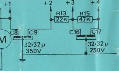

di recente mi è capitato tra le mani un antico magnetofono marchiato "Rhodex", prodotto nel lontanissimo 1958 e mi sto divertendo a restaurarlo sia a livello meccanico, sia a livello elettronico, ma sono incappato in un dubbio che da solo non riesco a sciogliere, poiché non avevo mai visto niente di simile in precedenza.
In pratica all'interno dell'apparecchio sono presenti due condensatori elettrolitici a dir poco giganti, collegati uno vicino all altro. Sopra di essi vi è riportato il valore in uF ripetuto due volte:
32uF 32uF 250V
32uF 32uf 350V
Entrambi hanno due collegamenti sul lato positivo ma uno solo, su quello negativo.
Possiedo anche lo schema elettrico e questi due condensatori in realtà è come se fossero 4:
quello da 350V sullo schema è denominato C8 e C9, mentre quello da 250V sono indicati come C16 e C17.
Vorrei sostituirli con alcuni esemplari attuali e non so come muovermi:
Devo munirmi di 4 unità dal valore 33uF/400v , collegarli a coppia unendo il polo negativo, oppure bastano due dello stesso valore?
Allego foto dei condensatori e parte dello schema elettrico.

Puoi usare quattro condensatori come hai detto e collegarli come da schema elettrico

Grazie mille Stefano, era la opzione che mi era venuta in mente pero' volevo essere sicuro.
Riflettendoci, all epoca, essendo enormi come dimensioni, mancava lo spazio fisico e ovviavano in questo modo.

Condensatori elettrolitici multipli per i livellamenti delle alimentazioni erano cosa consueta sugli apparecchi valvolari p. es., anche tripli e con valori capacitivi differenti in molti casi (non solo con valori uguali come nel tuo caso); spesso (non nel tuo caso) con il terminale comune negativo coincidente con la carcassa e fissati al telaio tramite viti.

Metterli in parallelo aveva un'altra particolarità, abbassava la ESR e quindi campavano più a lungo

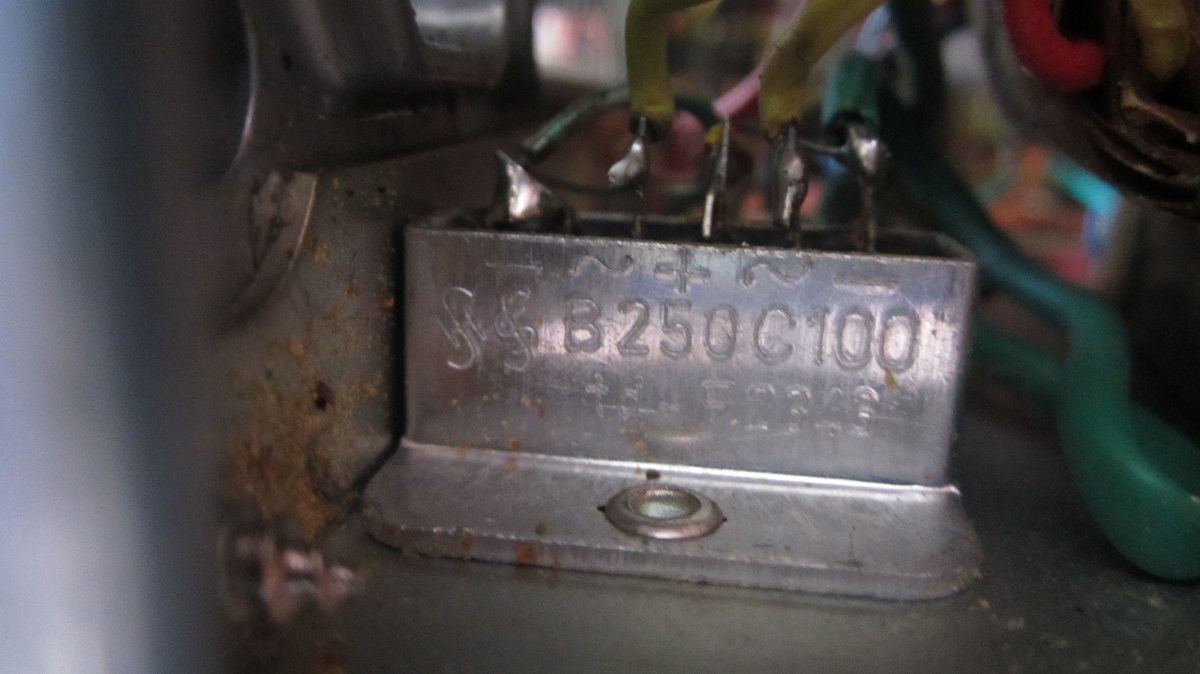

Il raddrizzatore, (ho faticato a trovarlo nei meandri di fili, connessioni, leve meccaniche) è di un tipo mai visto. Nel senso che ha cinque connessioni,anzichè le quattro dei tradizionali ponti raddrizzatori o dei ponti di Graetz. Un positivo, le due alternate e due negativi (in luogo di uno). Allego una foto.
Dando tensione l'apparecchio funziona regolarmente: ho risolto il problema dei gracchiamenti nei pontenziometri volume e tono, (a volte emettevano dei veri e propri botti) inondandoli di WD40.
I due condensatori giganti non scaldano per niente ma vorrei sostituirli ugualmente.
Potrei sostituire anche il raddrizzatore, ma mi trovo questo dilemma dei due negativi, che non avevo mai riscontrato in precedenza.
