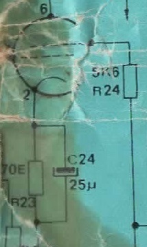

Nicodemo ha scritto: ...gli altri hanno un valore di 25uF/25v , non so se sostituirli con dei 22 o 33uf...
Sostituiscili tranquillamente con condensatori da 22 uF, data l'ampia tolleranza sul valore nominale degli elettrolitici di uso comune (che può raggiungere anche il 30%... ) non avrai problemi di sorta. O_/
Grazie mille claudiocedrone, l'unico problema che ho riscontrato (per il resto funge perfettamente) è che, alzandolo al massimo, il volume non è potente come quello di un altro apparecchio identico che un altro possessore ha avuto modo di farmi verificare.
Avevo pensato che la sostituzione di uno dei tre 25uf/25v , (allego parte dello schema, contrassegnato come C24)è collegato alla polarizzazione (pin 2) della valvola finale ECL82 , inserendo al suo posto un 33 al posto di un 22, mi facesse guadagnare qualcosa nell'ampiezza del volume. Cosa ne pensi? E' una considerazione errata?

Il raddrizzatore è "doppio" sul genere degli elettrolitici ma lo presumo a stato solido; le rettificatrici di solito sono livellate da induttanze e non da capacità...
Foto UtenteNicodemo, a mio parere una capacità maggiore in quel punto diminuirebbe soltanto la frequenza di taglio inferiore lasciando passare più bassi (e magari troppi... ) influirebbe ben poco sul volume ( e a mio parere se non "appaiono" ripple e funziona tutto personalmente non sostituirei proprio nulla); il volume scarso potrebbe banalmente dipendere ancora da ossidazioni residue o da qualche resistore invecchiato (cotto).

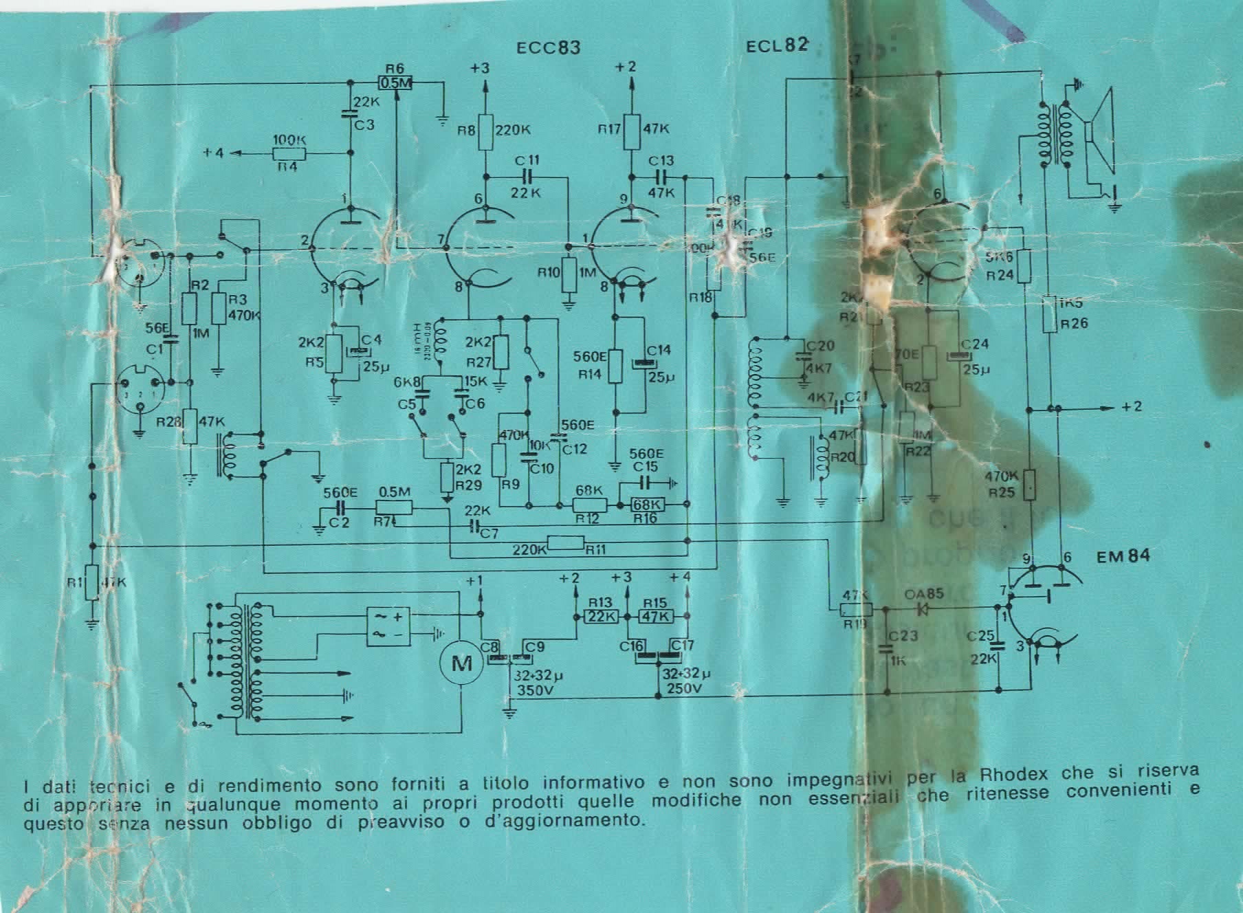

P.S alcuni condensatori, accanto al loro valore, hanno una lettera "E", (es. 560E) cosa indica?
i valori dei condensatori non elettrolitici secondo te sono espressi in picofarad o nanofarad?
Grazie ancora del supporto
schema elettrico parti illeggibili.jpg (62.84 KiB) Osservato 3919 volte

JAndrea ha scritto:Mi incuriosisce quel raddrizzatore (che parrebbe a stato solido...).
Qualcuno ha idea della struttura interna?
Quando ho sentito 5 fili ho subito pensato ad una valvola rettificatrice con alimentazione dei filamenti, ma non direi.
Ho trovato questo…
http://www.antiqueradios.com/forums/vie ... 6&t=217212
Bravissimo JAndrea, è proprio lo stesso che è presente sul mio magnetofono, tale e quale, stessa sigla!
nemmeno io ne avevo mai visto uno simile.
Ogni tanto ho restaurato magnetofoni di altra marca concorrente (la più blasonata "Geloso" prodotti nello stesso periodo - fine anni 50, inizio anni 60) ma il ponte raddrizzatore presente era un semplice ponte di Graetz.

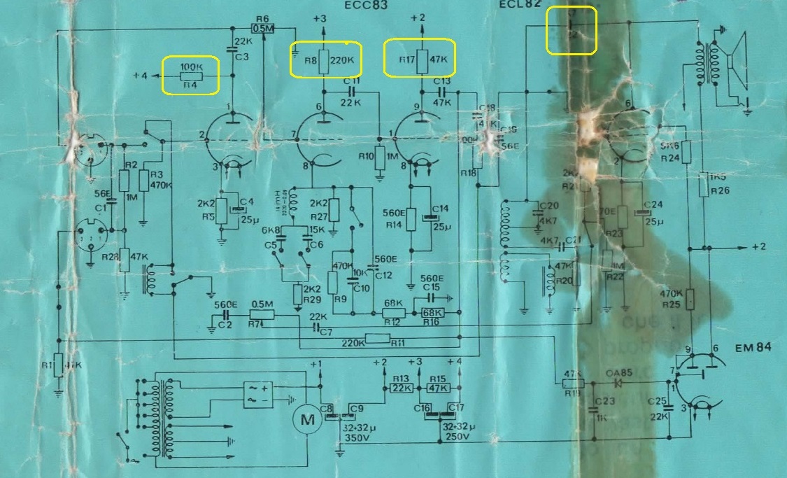

Messaggioda Foto Utentesetteali » 5 gen 2019, 0:09
ciao,
controlla le resistenze di placca e il condensatore sulla placca della finale, che molte volte va in perdita

[19] Re: Condensatori su apparecchio "vintage"
Messaggioda Foto Utenteclaudiocedrone » 5 gen 2019, 0:20
:-) Confermo che "cotti" potrebbero esserlo qualcuno dei resistori sugli anodi gli altri no; per la "E" non so aiutarti e compare anche su almeno un resistore (R14) :roll: comunque dove non diversamente specificato i valori di capacità sono espressi in pF
(Foto Utentesetteali ma se quel condensatore che dici fosse in perdita non dovrebbe arrossare la placca e rendere il suono roco ? :roll: )
Messaggi: 15302
[20] Re: Condensatori su apparecchio "vintage"
Messaggioda Foto Utentesetteali » 5 gen 2019, 0:34
claudiocedrone ha scritto:(Foto Utentesetteali ma se quel condensatore che dici fosse in perdita non dovrebbe arrossare la placca e rendere il suono roco ? :roll: )
Si causa questi difetti, ma dipende anche da che condizioni è e non so se l'audio è un po' roco e a controllarlo non fa male, è un condensatore che facilmente si trova in perdita..
