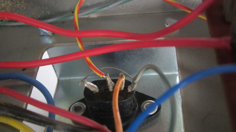

Ho però un'altra questione da porvi, della quale mi sono accorto stamani.
Naturalmente una volta rimontato l'apparecchio, vorrò esportare il contenuto delle bobine in digitale, collegando il magnetofono o al dvd recorder, oppure direttamente alla scheda audio del PC, quindi cosa mi viene in mente? Prendere il manualetto di istruzioni e individuare quella che è l'USCITA del segnale.
Sul lato destro trovo due prese DIN 5 (molto diffuse prima delle RCA) ma entrambe funzionano solo in entrata: microfono (che possiedo, per l'appunto con connettore DIN5) e sorgente esterna (per registrare su magnetofono ciò che proviene da un qualsiasi apparecchio che si collega a quel connettore).
Sul lato sinistro invece noto uno strano connettore, mai visto prima, con 3 pin messi in orizzontale. Faccio una ricerca sul web e scopro che si chiamano PUNTO LINEA. Sul manualetto di istruzioni leggo che quella porta si chiama PORTA PER USCITA ALTOPARLANTE ESTERNO. In pratica serve a portare fuori il segnale - riversare in digitale le bobine del magnetofono.
Trovo su ebay a poco piu di 1 euro,due connettori maschio PUNTO LINEA per costruirmi un cavo PUNTO LINEA - JACK 3,5 MM (per la connessione al PC) e un altro PUNTO LINEA - RCA (per collegarlo all ingresso del dvd recorder).
Cerco lo schema ma niente, non si trova niente.
Prendo quindi il tester per verificare quali sono i cavi da collegare ai positivi del jack 3,5 e quello da collegare allo sleever (la massa) ma....
Ho preso una comune graffetta, il mio tester settato sulla continuità. Ho poggiato il puntale sulla punta della graffetta inserita nel PIN 1 (quello a sinistra), l'altro puntale sulla carcassa in metallo: bip, ossia continuità.
Ho inserito la punta della graffetta nel PIN 2 (centrale), idem come sopra
E incredibilmente, stesso discorso anche nel PIN 3 (quello a destra!).
Tutti e 3 i PIN vanno a massa! Come è possibile?
Ho quindi capovolto l'apparecchio per controllare i piedini dalla parte interna e mi sono accorto che sono 4 e non 3 come da esterno: il primo e l'ultimo pin sono ponticellati tra loro, il pin 2 e pin 3 hanno dei fili collegati che comunque finiscono alla massa dell apparecchio. Allego foto.
Tenendo conto che NESSUNO lo ha mai manomesso prima di me, perché è stata costruita una connessione per altoparlanti esterna con tutti i contatti che vanno a massa? Ho provato e riprovato ed è cosi, non mi sto sbagliando.
Non riesco a capire, nello schema elettrico, quali sono i collegamenti a questo connettore, pero mi sembra assurdo che tutti vadano a massa..
Qualche suggerimento?
Grazie e buona domenica a tutti.

Messaggioda Foto UtenteJAndrea » 6 gen 2019, 13:07
Hai usato un ohmetro per trarre questa conclusione?
Potrebbe essere il secondario del trasformatore di uscita a portarti erroneamente a pensare ciò.
Non cillegare direttamente l'uscita altoparlante alla scheda audio, te la fumeresti probabilmente, secondo me devi opportunamente adattare l'impedenza e attenuare il segnale.

Messaggioda Foto UtenteNicodemo » 6 gen 2019, 13:31
JAndrea ha scritto:Hai usato un ohmetro per trarre questa conclusione?
Si, JAndrea ho usato un comune multimetro settato sulla continuita/prova diodi, quella che suona quando è presente la continuità. Non capisco cosa intendi che il secondario di trasformatore mi porta a pensare erroneamente questo..io so solo che una qualsiasi connessione ha la sua massa, ma deve essere presente un positivo, come in tutte le connessioni che si rispettano. Considerando che l apparecchio non è mai stato alterato, quindi è uscito cosi di fabbrica, mi pare una stranezza.
In passato ho adattato l'impedenza quando costruivo cavi di connessione tra il "Geloso" e la scheda PC, perche anche a minimo volume del magnetofono, arrivava un segnale altissimo e distorto sulla scheda PC..risolvevo con un paio di resistenze, non ricordo perché è passato tanto tempo, inserite in parallelo.
Pero' qui il problema è a monte di questo passaggio.
Naturalmente prima di bruciarmi l'entrata audio del mio PC, ci penso 10 volte e non connetto niente finché non saro venuto a capo di questo mistero..Grazie del tuo aiuto.

Messaggioda Foto Utenteelektronik » 6 gen 2019, 14:29
Come ti è stato detto da Foto UtenteJAndrea hai bisogno di amplificare il segnale per farlo funzionare con il PC, in internet ho trovato questa pagina, quarda se potrebbe essere utile. http://www.redcircuits.com/Page160.htm
