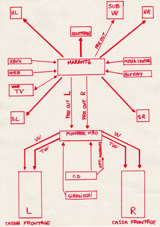

Ho da un po' di tempo un paio di amplificatori che vorrei utilizzare in modo separato sulla stessa coppia di casse.
Attualmente utilizzo l'amplificatore multicanale (Marantz SR6009) per la gestione di tutti i flussi multediali/digitali ed il secondo amplificatore vintage (Pioneer M90, qualcuno di voi ha sofferto con me nel rimmeterlo in funzione!!) riceve i segnali analogici di giradischi e lettore CD (l'uscita digitale è collegata anche al Marantz).
Quando voglio ascoltare l'analogico accendo solo il Pioneer, quando voglio ascoltare multimediale accendo anche il Marantz; quest'ultimo funziona come pre amplificatore per i canali S/D ed il Pioneer pilota le casse frontali (collegate in bi-wiring). Mi avete seguito?
La cosa che mi da fastidio è tener in funzione due amplificatori (Pioneer con assorbimento da 1200W) per vedere un film, sapendo che il Marantz ha l'uscita disponibile!
Prima domanda stupida:" se collego i due amplificatori agli stessi morsetti delle casse, accendendone ovviamente solo uno, che danno posso arrecare ai finali di quello spento"?
Seconda domanda stupidissima:" se per errore si accendono entrambi gli amplificatori, che accade?"
Ho pensato un circuito elettromeccanico fatto tutto di relè per evitare che vi siano incroci/sovrapposizioni ma oltre ad essere soggetto a potenziali guasti (e trovarmi nella situazione delle due domande sopra) e fare un gran bel rumore (una decina di relé che cliccano) penso che il tutto possa andare a deteriorare anche la qualità del suono... o no?
Per quanto sopra... realizzare un qualcosa con componenti elettronici (se non esiste già!), quanto può essere difficile e garantire la qualità dell'audio (che ricordo di potenza non di segnale)?

E' buona norma e regola non collegare mai insieme le uscite degli amplificatori.
Usa un selettore per collegare alternativamente i diffusori o ad un ampli o all'altro.

Luridbeatle ha scritto: anche il Marantz; quest'ultimo funziona come pre amplificatore per i canali S/D ed il Pioneer pilota le casse frontali (collegate in bi-wiring).
Questa parte è poco chiara, puoi spiegarti meglio per favore? Possibilmente con uno schema
Collegare in parallelo le uscite di due amplificatori non è possibile, perché ognuno dei due vedrebbe come impedenza la cassa con in parallelo l'uscita dell'altro ampli, cioè zero ohm.
Se le tue casse sono collegate bi-wiring, ti servono entrambi gli amplificatori in funzione: uno per i woofer e l'altro per i tweeter, e ti serve anche un crossover attivo posto prima dei finali.
Se stai utilizzando due amplificatori, uno per giradischi e lettore cd e l'altro per il "flusso multimediale" puoi semplicemente mettere un relè DPDT con il polo comune collegato alle casse, il polo normalmente aperto ad un ampli e il polo n. c. all'altro ampli, e la bobina collegata all'alimentazione dell'ampli relativo al contatto n.a.

Messaggioda Foto UtenteLuridbeatle » 6 gen 2019, 12:57
Intanto lo posto... se non va bene lo rimuovo e chiedo scusa!
In rosso marcato le Uscite di Potenza.
Il Marantz ha le uscite di potenza L e R non collegate ed utilizzo il Pre-Out verso il Pioneer.
Quando voglio guardare, ad esempio un film, devono restare accesi gli amplificatori, io vorrei evitare questo pur preservando la qualità audio ed il Bi-Wirinig verso le casse L e R (almeno fin quando non cambio i cavi).
