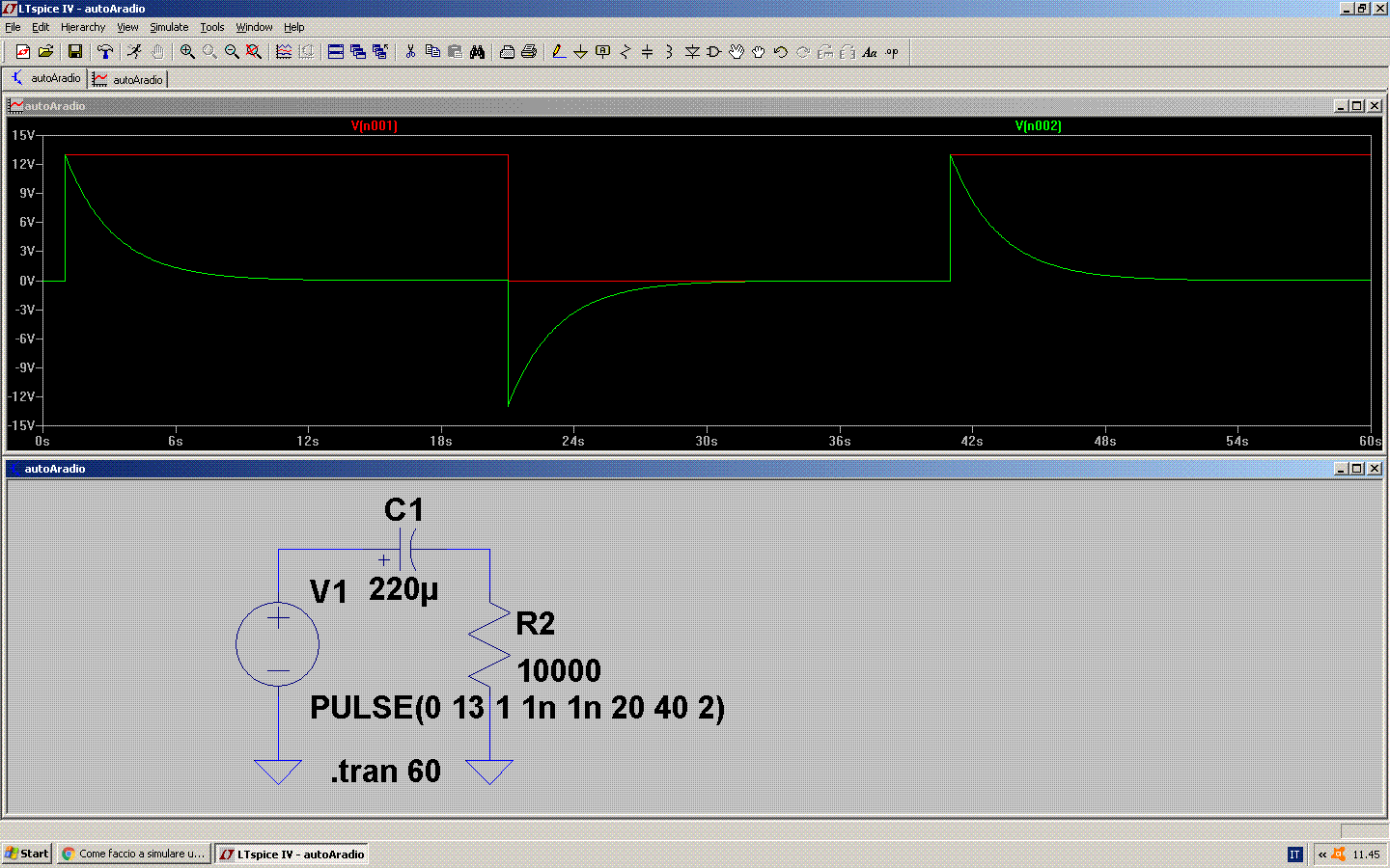

Una rete C-R come quella nello schema , praticamente è un filtro passa-alto perciò ferma la tensione continua (frequenza = 0 Hz), lascia però passare i transitori di apertura e di chiusura sotto forma di picchi di tensione negativa e positiva
Tanto più grandi sono i condensatori e tanta più energia lasciano passare durante i transitori.
Io ti consiglio di costruire il circuito con il fotoaccoppiatore, quello con il relè funziona, ma è una porcata

Ancora grazie sediciampere per la spiegazione.
L’autoradio (tutte le autoradio)deve essere alimentata permanentemente con la 12 volt diretta dalla batteria dell’auto, per mantenere in memoria cose tipo: le stazioni memorizzate l’ora, e tutte le personalizzazioni che possono riguardare un autoradio.
Solitamente sulle autoradio è prevista un Alimentazione supplementare che va collegata appunto sotto quadro, e che manda in stand by la radio quando si tolgono le chiavi dal quadro. Purtroppo non posso sfruttare questa funzione, perché ho voluto sostituire l'autoradio originale con un autoradio sempre originale ma molto più evoluta pensando ingenuamente che i collegamenti fossero per lo meno simili, ma non è così.
la nuova autoradio è progettata per comunicare con la centralina dell'auto attraverso un bus di sistema! anche per quanto riguarda lo stand by
io posso alimentarla ed accenderla, posso usarla, ma posso mandarla in stand by solo premendo fisicamente il pulsante, e così mi ritrovio ogni volta con la batteria dell'auto a terra
La solzione del relè la trovo più conveniente perché quando chiudo il circuito interno prmendo il pulsante non so che segnale faccio passare, con il relè ho un contatto privo di tensioni e simulo perfettamente il "premere" del pulsante.

Mi scuso, ho scritto una cavolata:
come si vede dal grafico della simulazione, il potenziale sul "-" del condensatore è sempre più basso del potenziale sul "+", perciò va benissimo un normale condensatore elettrolitico da 4700uF con il positivo dalla parte del filo del 12V e il negativo dalla parte del relè.

C'è una cosa che non capisco nel circuito:
al momento che si fornisce tensione al condensatore, per il momento che si carica, eccita il rele per tot tempo.
E poi?
Non si scarica?
Come continua il ciclo?
e poi, quando viene tolta tensione, il relè si eccita e si diseccita subito, fa ti-tic

SediciAmpere ha scritto:...quando viene tolta tensione...
Se non ho capito male oltre a togliere la tensione, il positivo dell'elettrolitico viene cortocircuitato a massa?
