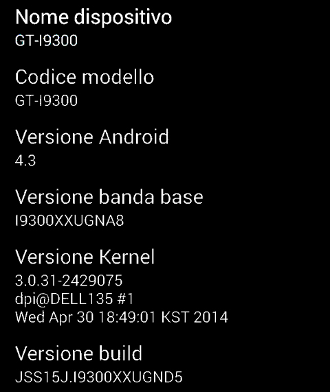

Mi accodo alla discussione stavolta per un Samsung S3 I9300 di mio figlio con Android 4.3 che vorrei portare a 5.x (di più non credo valga la pena).
E' un lavoro che non ho mai fatto , mi sono un po' documentato in rete ma tra i vari sostenitori dell'una o dell'altra ROM, non sono sicuro quale sia meglio scegliere. Non interessa avere giochi, gadget, controlli vari, basta che il telefono sia stabile e che possa sopravvivere ancora per qualche tempo.
Chiedo a chi ne sa di più di me in merito quale sia la sequenza di operazioni da fare e soprattutto quali tool usare.
