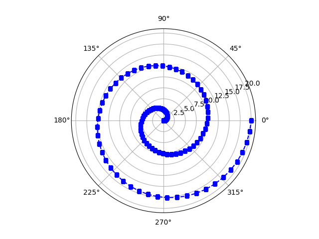

Excel è ultimo programma da prendere in considerazione (secondo me).
Se conosci il Python esiste la libreria Mathplotlib che gestisce molte funzioni grafiche per generare grafici, compresi quelli polari con poche righe di codice:
https://matplotlib.org/gallery/index.html
Ad esempio una semplice spirale:
Codice: Seleziona tutto
import numpy as np
import matplotlib.pyplot as plt
theta = np.linspace(0, 4 * np.pi, 100)
r = np.linspace(0, 20, 100)
plt.polar(theta, r, 'bs--')
plt.savefig('polar.png')
plt.show()
Per altri tipi di dati uno deve essere in grado di fornirli o elaborarli in modo corretto.
