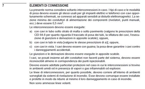

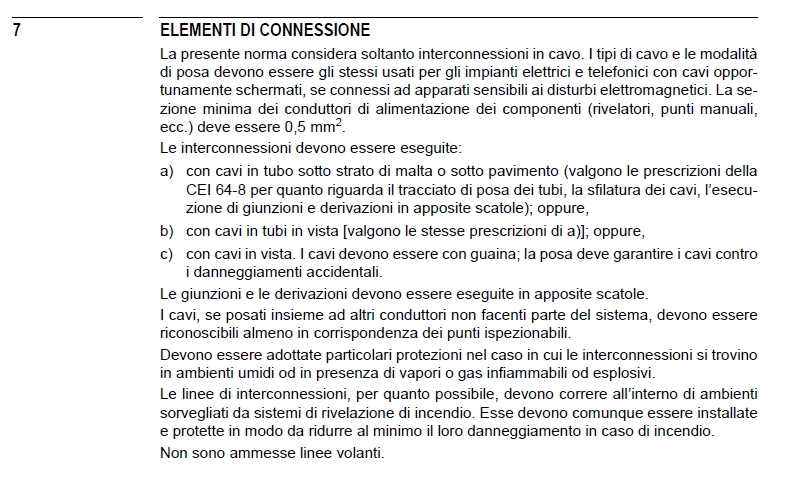

perché dovresti cambiare i cavi di un impianto certificato (suppongo) del 2002? se il tuo impianto presenta una dichiarazione con la quale il costruttore ha seguito la UNI9795 ed.1999 va più che bene.
se vuoi fare una verifica ti allego la parte inerenti agli elementi di connessione presente in quella edizione, in maniera tale che tu possa verificare che sia stato eseguito così.

iosolo35 ha scritto:perché dovresti cambiare i cavi di un impianto certificato (suppongo) del 2002? se il tuo impianto presenta una dichiarazione con la quale il costruttore ha seguito la UNI9795 ed.1999 va più che bene.......
Grazie per le risposte ma il mio dubbio è che sull'impianto in oggetto essendo cambiato notevolmente il lay out dei locali si è costretti a aumentare i rivelatori sotto il controsoffitto e in parte anche nel controsoffitto ed inoltre, proprio per le nuove pareti che si vengono a creare con il nuovo lay out, molti rivelatori esistenti dovranno essere spostati con il rischio che i cavi esistenti non siano abbastanza lunghi. Infine l'impianto non è dotato di DICO o almeno non si riesce più a trovare.
A fronte di quanto sopra scritto pensavo di rifarmi al DM 20/12/2012 in cui si dice:
"La modifica dell’impianto è sostanziale (e dunque si applica il DM 20/12/12) se il numero dei nuovi rilevatori supera il 50% di quelli esistenti"
giustificando così l'aggiornamento dell'intero impianto con nuovi cavi e numero dei rivelatori come da normativa vigente,
So che così facendo il cliente spenderà un po di soldini ma come faccio ad accettare un impianto esistente senza uno stralcio di certificazione dove tra l'altro bisogna metterci mano in modo abbastanza pesante?
Sbaglio??
