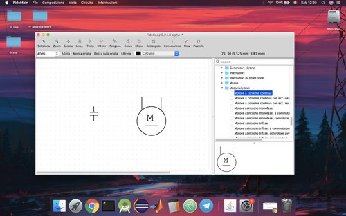

[507] Re: Collaborate allo sviluppo FidoCadJ!
Messaggioda Foto UtenteDarwinNE » 11 gen 2019, 22:12
Foto UtenteFolgore98, puoi provare per cortesia questa release di FidoCadJ:
https://github.com/DarwinNE/FidoCadJ/re ... .24.8alpha
Dovrebbe in teoria silenziare il problema e permettere al programma di partire. Non risolverlo del tutto perché debbo comunque riscrivere la classe AppleSpecific di modo che non utilizzi più com/apple/eawt/ApplicationListener.
Dico "in teoria" perché non l'ho provato. Mi fai sapere, per favore?
Pensavo di essere al riparo da queste cose con un catch(Exception exc), ma java.lang.NoClassDefFoundError non deriva da Exception e quindi il catch non funziona.

[510] Re: Collaborate allo sviluppo FidoCadJ!
Messaggioda Foto UtenteFolgore98 » 12 gen 2019, 15:40
Posto foto che mostra FidoCadoJ su OSX Mojave con Java 9.
