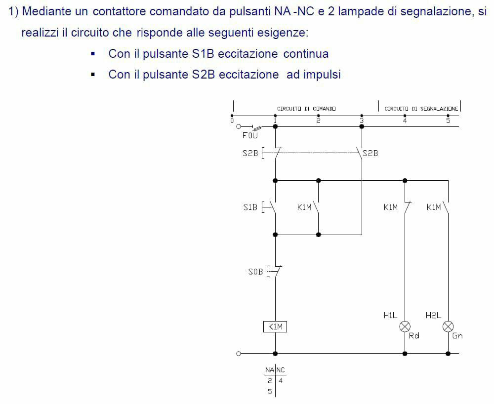

Ciao a tutti ragazzi, spero che sono nella sezione giusta..non ho mai scritto qui :lol:
Allora un mio amico, deve siglare un circuito industriale come compito scolastico e a chiesto a me per dargli una mano ma in impianti industriali non so quasi nulla...da quel che ho capito "siglare" vuol dire mettere delle appunto sigle numerate nei punti del circuito per "identificare qualcosa", ovviamente non ne sono sicuro e chiedo a voi... :shock: :shock: :?: :?: :?: :?:
Lui mi ha detto di mettere ad esempio tipo "001", "002"(lo scopo sarebbe questo) sui nodi del circuito ma non so cosa significhi... :shock: :shock: :?: :?:
Qualcuno che sa aiutarmi?? :?:
il circuito e questo...in allegato...(lasciate perdere la consegna sopra)

forse intende il potenziale dei fili , ovvero il numerino da mettere sul terminale del filo durante il cablaggio e che deve essere riportato nello schema. Ipotizzando di chiamare 01 e 02 i fili dell'alimentazione ausiliaria (02 il comune della bobina del teleruttore e delle lampade) avremo:
- 03 i fili a valle di S2B NC
- 04 i fili a valle di S2B NA
- 05 il filo che collega S0B e bobina K1M
- 06 filo lampada H1L
- 07 filo lampada H2L
Forse intende quello

I fili a valle di S2B hanno lo stesso potenziale, quindi 03 entrambi.
Segue:
- filo 04 in uscita da S2B NA , sarebbe corretto SB (elemento pulsante) seguito dal numero progressivo 1
- filo 05 in uscita da S2B NC
- filo 06 che collega S0B alla bobina K1M , sarebbe corretto km (elemento contattore) seguito dal numero progressivo 1.
- filo 07 lampada H1L ( valgono le considerazioni fatte precedentemente)
- filo 08 lampada H2L

marcorusso1 ha scritto:I fili a valle di S2B hanno lo stesso potenziale, quindi 03 entrambi.
Rettifico il filo 03 a monte di S2B ovvero a valle del sezionatore portafusibile F0U

Nel siglare i fili c'è comunque molta libertà. Si puo scegliere di utilizzare (se possibile) l'item dell'apparecchiatura oppure per il filo lo stesso numero del morsetto (nel caso detto potenziale finisca anche in morsettiera). Oppure una semplice numerazione progressiva. L'importante che le siglature utilizzate vengano riportate sullo schema
