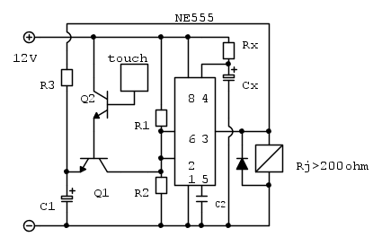

In che modo devo collegare il condensatore, in serie all' resistore e il tutto va collegato al pin di reset?

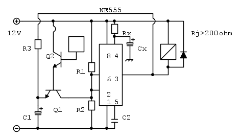

Daniel521 ha scritto:In che modo devo collegare il condensatore, in serie all' resistore e il tutto va collegato al pin di reset?
questa è la modifica di GuidoB,e potrebbe funzionare:

Sì, e dovrebbe collegare il relè + diodo tra il piedino 3 e il negativo.

Ora funziona meglio. Quando attacco l' alimentazione il led si accende con una luce molto molto debole e si spegne subito. L' uscita, comunque, rimane bassa ed era questo l'obbiettivo. Grazie per tutto il vostro supporto

Daniel521 ha scritto:Ora funziona meglio. Quando attacco l' alimentazione il led si accende con una luce molto molto debole e si spegne subito...
Se vuoi eliminare questa debole corrente che fa accendere il led,è sufficiente collegare una resistenza di elevato valore (es.1Mohm)fra il pin 3 e la massa;

C'è qualcuno che è riuscito a capire come funziona quel circuito?
Io ci ho pensato un po' e mi pare di averlo capito e se non ho preso un granchio il funzionamento è a dir poco cervellotico se non addirittura perverso, dove Q1 una volta si comporta da interruttore e un'altra volta viene sfruttata la conduzione del diodo della giunzione BC polarizzato direttamente mentre quello della giunzione BE è polarizzato inversamente... non saprei dire se sia stato ideato da un elettronico perverso o da uno smanettone che l'ha realizzato facendo prove a caso senza averne capito il funzionamento.

In realtà questo circuito era ideato per esere usato con un pulsante al posto dei due transistor. Poi mi son detto: perché non provare con i transistor e fare un touch switch? Non mi costava nulla provare e l'ho fatto. Il circuito funzionava e io ho ottenuto quel che volevo fare. comunque sì, smanettando sono riuscito a renderlo touch. Comunque ricordati che c'è un ragionamento dietro...
Io sono ancora in 3° superiore.. i transitor li farò in quarta.
