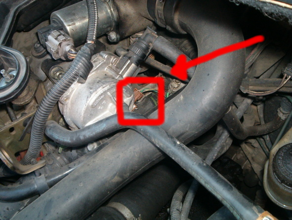

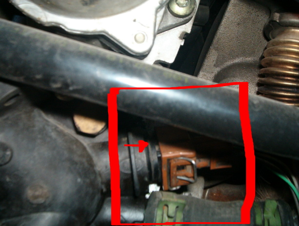

Messaggioda Foto UtenteMaxghiso » 13 giu 2009, 23:27
Grazie Masterdon,
sai indicarmi dove è questo sensore? magari con una foto
Maxghiso

Messaggioda Foto Utentemasterdon » 16 giu 2009, 21:48
non sapevo che si pogteva mandare l'allegato.
te lle foto te le mando ora.
se hai problemi per individuarllo scrivimi.
