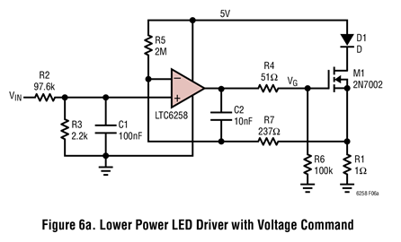

mmm sembra possa funzionare. Ancora una cosa, non capisco come sia possibile che LED Current = (VIN / R1) • R3 / (R2 + R3). Ok, eliminiamo il partitore in ingresso, comunque c'è quella R7 nella rete di retroazione. In buona sostanza non capisco come fa la VIN a finire ai capi di R1...

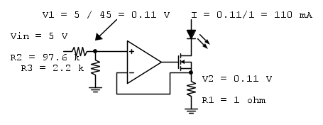

DanteCpp ha scritto:mmm sembra possa funzionare. Ancora una cosa, non capisco come sia possibile che LED Current = (VIN / R1) • R3 / (R2 + R3). Ok, eliminiamo il partitore in ingresso, comunque c'è quella R7 nella rete di retroazione. In buona sostanza non capisco come fa la Vi a finire ai capi di R1...
Nel post precedente ho scritto "castronerie" ed ho fatto "casino" con I numeri :(
Hai perfettamente ragione
Con I valori dello schema - se non ho ancora sbagliato I conti - dovrebbero scorrere circa 100 mA nel LED
Se vuoi avere 200 mA (con 5 V controllo) dovresti ridurre R2 di (circa) un fattore 2 (SE&O) :D
Il partitore di ingresso attenua la tensione di un fattore circa 45
Vi / 45 / R1 = 5 / 45 / 1 =~ 110 mA
Ricontrolla i conti, please :D

Provo a fare uno schemino in FidoCad con le tensioni

si certo, questo si. Ma non è lo stesso circuito. In particolare quella R7.

Se ho capito bene il partitore R5 + R7 (+ R1) ti da la tensione di riferimento sull'invertente.
In teoria mettendo a 0 R7 porti "esattamente" la 0,11 V sull'invertente (quindi limita la I su op).
Aumentando la R7 "diminuisci" la tensione e fai circolare meno corrente... (R7 = 10k -> I circa 86 mA)...
