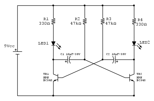

Un saluto a tutti, ho realizzato su breadboard questo semplice circuito che fa lampeggiare due led alternativamente:
che fa quello che deve fare, ma ahimè, data la mia ignoranza non ho capito il funzionamento dei vari componenti. L'idea confusa che mi sono fatto è questa: nel momento in cui alimento il circuito,a causa di lievi differenze tra i due transistor, uno dei due conduce, mettiamo TR1, il LED1 si accende, TR1 va in saturazione quindi tra collettore ed emettitore non c'è tensione e il condensatore C1 si scarica attraverso la base di TR2 che si interdice, C1 si ricarica fino a che la tensione sulla base di TR2 raggiunge un certo valore che manda in saturazione TR2 e il LED2 si accende e si ripetono gli stessi fenomeni simmetricamente.
Non mi è chiaro soprattutto quello che avviene tra condensatori e transistor nelle due fasi che si alternano.
Vi sarei grato se qualcuno di voi esperti potesse farmi un po' di chiarezza e chiedo venia per le castronerie che sicuramente avrò detto O_/

Quando un condensatore si carica l'altro si scarica.
Man mano che uno dei due si carica porta sempre più in basso la tensione della base del transistor a cui è collegato fino a spegnerlo.
In quel momento l'altro condensatore è scarico, andando in interdizione il transistor porta la tensione del collettore pari a quella di alimentazione e visto che il condensatore a cui tale collettore è scarico, si porta su anche la base dell'altro transitor a cui è collegato accendendolo.
A quel punto l'altro condensatore inizia a caricarsi il ciclo si ripete

Messaggioda Foto UtenteIlGuru » 18 apr 2018, 12:09
In quel momento è scarico e si sta caricando. Se il ledo è acceso significa che il transistor è in conduzione e che la tensione sul collettore è molto piccola. In queste condizioni il condensatore scarico, trasmette la stessa tensione alla base dell' altro transistor portandolo in interdizione. Man mano che il condensatore si carica fa accendere l'altro transistor ribaltando la situazione.

Mi pare le cose vadano in altro modo, oppure sbaglio a capire le vostre descrizioni del funzionamento dove mi pare non venga considerata la polarizzazione inversa delle basi.
Provo a spiegare come funziona secondo me.
Per semplicità consideriamo nulla la VCEsat, quindi consideriamo i transistor come fossero interruttori chiusi quando sono saturi e consideriamo nulla anche la caduta sui led accesi.
Partiamo con TR1 saturo e TR2 interdetto.
In questa condizione LED1 è acceso, C1 si trova con il piedino (+) a 0V e il piedino (-) a -8.4V (più avanti vedremo perché), mentre C2 si trova carico a 8.4V con il piedino (+) a 9V e il piedino (-) a +0.6V
La tensione negativa di -8.4V sul piedino (-) di C1 polarizza inversamente la giunzione BE di TR2 e lo tiene interdetto.
La tensione negativa di -8.4V sul piedino (-) di C1 non resta costante ma si riduce nel tempo perché R2 fa scorrere una corrente entrante in quel piedino.
Se non vi fosse TR2 succederebbe che la tensione negativa del piedino (-) di C1 tenderebbe a ridursi salendo verso lo 0V e superandolo fino ad arrivare asintoticamente a +9V ma invece, essendoci TR2, succede che quando arriva dalle parti di +0.6V non continua a salire e si ferma perché incontra la resistenza offerta dal diodo della giunzione BE di TR2 che inizia a polarizzarsi direttamente e quindi ad andare in conduzione verso il riferimento.
Quando la tensione di base di TR2 raggiunge il valore di conduzione succede che TR2 si chiude, LED2 si accende, il piedino (+) di C2 va a 0V e il piedino (-) di C2 scende a -8.4V
Siamo a questo punto con C2 nelle stesse condizioni in cui era C1 quando siamo partiti e dovrebbe essere chiaro il perché dei -8.4V.
Quando TR2 satura succede che la base di TR1 va a -8.4V e quindi TR1 si interdice e questo succede nell'istante in cui C1 è carico inversamente con una tensione di +0.6V sul piedino (-) e 0V sul piedino(+).
Appena TR1 si interdice succede che tutta la corrente che sta scorrendo in LED1, non potendo più scorrere in TR1, dirotta sul piedino (+) di C1 e lo carica rapidamente a 8.4V con il piedino (+) a 9V e il piedino (-) a +0.6V.
Questa ricarica di C1 avviene molto più rapidamente di quanto sia avvenuta la scarica perché la corrente proviene da R1 che è molto più piccola di R2.
Da notare che quando TR1 si spegne succede che LED1 resta ancora acceso per un po' di tempo, fino a che C1 non si è caricato, la stessa cosa ovviamente accade a LED2.

Non ci sono dei limiti alla -Vbe dei transistor? Se la tensione della batteria è abbondante, conviene rimediare e come?
E poi, visto che stiamo parlando di un circuito che ho sperimentato molte volte, vorrei segnalare che in certe condizioni ha difficoltà ad innescare cioè i due transistor rimangono entrambi saturi stabilmente (chissà come si comporterebbe un simulatore).

Hai centrato i due limiti/difetti di quel circuito: non è bello che la tensione di base scenda molto, si può rimediare non superando 5V di alimentazione, oppure con dei diodi in serie alle basi, magari mettendo anche delle resistenze di opportuno valore in parallelo alle giunzioni BE per non lasciare le basi appese.
Se entrambi i transistor arrivano a saturare l'oscillazione si spegne, un po' come l'orologio a pendolo: se fermi il pendolo non parte più.
Per rimediare occorrerebbe non farli saturare.

Forse funzionerebbe meglio con delle lampadine o comunque con dei carichi resistivi invece che led, questi alterano il comportamento del circuito come era stato pensato all'origine O_/

Salve,mi scuso per aver riaperto questo post dopo diverso tempo, ma rivedendo questo semplice circuito c'è qualcosa che proprio non riesco a capire. Il punto che mi rimane critico è questo:
nell'istante in cui un transistor diventa saturo, mettiamo TR1, il piedino (+)del condensatore C1 passa da 9V a 0V perché in quell'istante si trova collegato al polo negativo del generatore, dovrebbe avvenire (mi pare di aver capito) che il piedino (+) si scarica con una piccola corrente che confluisce nel collettore di TR1 insieme alla corrente della batteria.
Ma come fa il piedino(-) di C1 nel medesimo istante a caricarsi negativamente fino a -8.4V?
Grazie.
