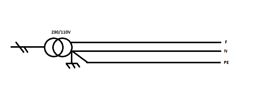

Salve a tutti,
ho un circuito come in figura sotto, con la lunghezza del cavo 50mt e sezione 1.5mmq. Facendo le misure di Z(loop) con uno strumento HT, ho trovato i seguenti valori:
ZLPE 2.89 Ohm
ZLN 3.87 Ohm
ZNPE 1.62 Ohm
Se volessi sapere la resistenza del cavo PE, che calcolo dovrei fare?

ssormanni ha scritto:ZLPE 2.89 Ohm
ZLN 3.87 Ohm
ZNPE 1.62 Ohm
PE= \frac{1.62 + 2.89 - 3.87}{2}=0,32 ohm
