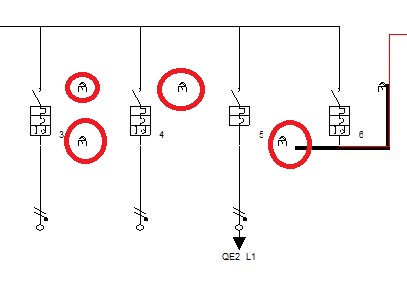

In uno schema unifilare realizzato con il TiSystem, compaiono a video dei simboli a destra degli apparecchi di protezione. In fase di stampa non sono visibili, né il programma sembra segnalare degli errori. Di cosa si tratta ?

Premesso che TiSystem l'ho usato una volta tantissimi anni fa,
quei simboli sembrano dei lucchetti, per cui probabilmente puoi bloccare le impostazioni di quel cavo/interruttore.

Grazie della risposta, in effetti si tratta del blocco. A quanto pare quando l'apparecchio è bloccato si accende il simbolo in alto. Quello che non ho ancora capito è perché alcuni apparecchi non riportano il simbolo in basso (anche quando poi possono essere bloccati). Ad esempio in figura si vede che entrambi gli MTD sono bloccati, ma solo l'MTD n° 3 ha anche il simbolo in basso. Dipende forse dalla corrente nominale dell'apparecchio ?

Puoi bloccare interruttore (lucchetto alto) o linea elettrica (lucchetto basso)
