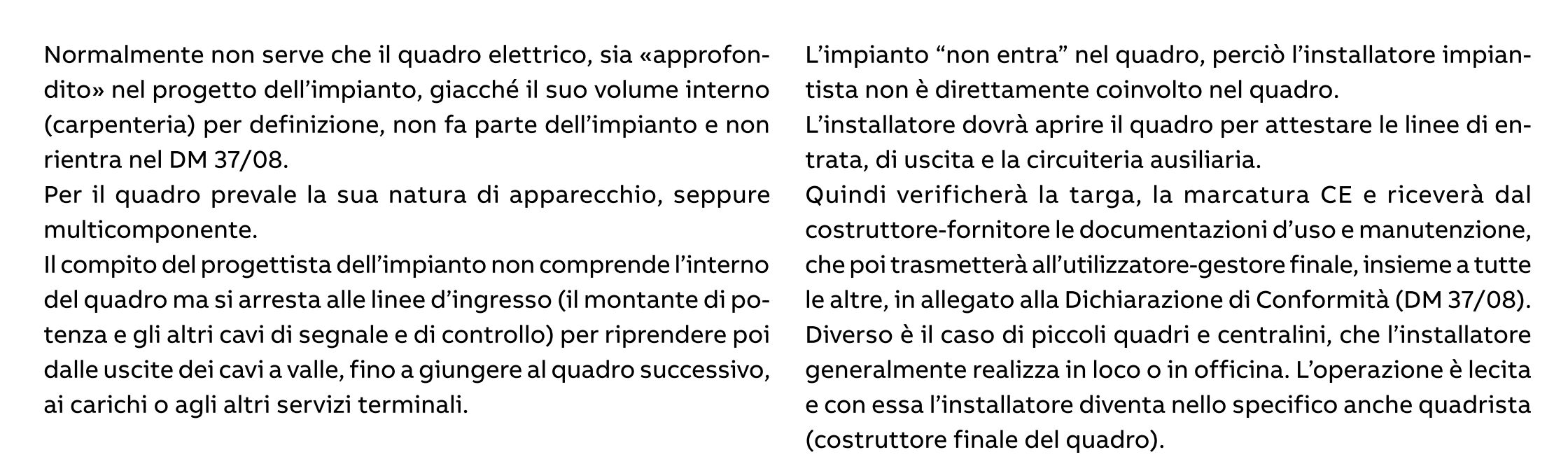

Adesso è più chiaro, grazie. La mia domanda si riferiva comunque a quadri piccoli, come centralini per impianti residenziali o commerciali con potenza di 6-10 kW. In ogni caso, nel frattempo ho trovato il seguente chiarimento su una guida ABB (quaderni di applicazione tecnica n° 11)

Messaggioda Foto UtenteWALTERmwp » 30 gen 2019, 19:27
Redlight ha scritto:(...) La mia domanda si riferiva comunque a quadri piccoli, come centralini per impianti residenziali (...)
lo potevi specificare prima.
Ho risposto immaginando quadri per sistemi industriali, anche se per un quadrettino in ambito civile si potrebbero far valere le stesse considerazioni, ma la maggior semplicità lascia più iniziativa al cablatore e all'installatore.
Comunque hai chiesto in merito alla disposizione interno quadro mentre la nota che hai ripreso riguarda principalmente l'impianto, cioè quello che c'è fuori dal quadro, una cosa diversa.
