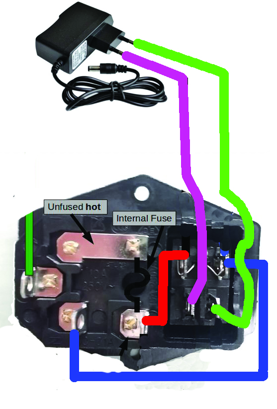

Allroa ragazzi grazie a VOI il sistema funziona perfettamente solo che il LED è SEMPRE ACCESO basta che la prea sia attaccata, come posso fare per farlo accende SOLO quando posta da 0 a I ????

:-M ... scusa ma ciò non ha alcun senso; la luce (che peraltro penso sia un bulbo al neon e non un LED) è connessa in parallelo ai contatti dalla parte del carico quindi può illuminarsi solo quando l'interruttore è chiuso... sicuro che l'interruttore sia funzionante e non guasto (contatti "incollati" o meccanismo rotto) ?
Sicuro che in posizione "O" il carico non risulti alimentato ?

si Foto Utenteclaudiocedrone ma vediamo se così funziona perché l'entrata deve essere quella giusta se no il bulbo si accende anche quando l'interruttore è spento, in realtà deve invertire i fili perche nel suo caso potrebbero aver inserito l'interruttore all'incontrario.

Ah ecco allora così la cosa avrebbe senso ma allora in caso sarebbe "colpa tua" che gli avevi postato una immagine errata dei collegamenti con ingresso e uscita dell'interruttore invertiti :mrgreen: ... mi spiego, il senso per cui sono concepiti gli interruttori con spia incorporata è quello di illuminarsi quando chiusi non quello di essere luminosi per segnalare presenza di tensione sul cordone di alimentazione... e ora gli tocca pure dissaldare !
Vedi che in presenza di connettori faston un "lavoro fatto bene" significa "faston isolati crimpati" ? :lol:

Io mi ero rifatto ad un link che era stato postato dall'interessato nel link puo d'arsi che andava bene ma se nel prodotto comprato da lui l'interruttore era stato inserito al contrario i riferimenti per mettere i fili deve essere invertito. Io non avendo lo schema del prodotto non potevo capire se non adesso di questo errore.

Ciao claudio Foto Utenteclaudiocedrone Il circuito iniziale era quello giusto ed è anche quello che aveva disegnato Foto UtenteMax2433BO che a mio avviso merita un voto, io l' ho fatto per far capire meglio visto che era na foto. è chiaro che nella foto e nello schema di Max l'entrata 220 V si trova sui due reofori più stretti mentre su quelli più distanziati va inserito l'alimentatore. Se uno va sologuardando il tutto avendo la spina a sinistra ma l'interruttore nel suo caso e messo in senso inverso la lampadina si accendera sia da acceso che da spento. La lampada a bulbo però si vede ingrandendo l'immagine si trova sui due reofori pià distanziato, non so se sono riuscito a rendere l'idea.

Appunto ! Il collegamento realizzato dall'OP e di cui ha postato la foto è corretto quindi se la luce resta accesa c'è qualcosa che non va nel funzionamento dell'interruttore.
