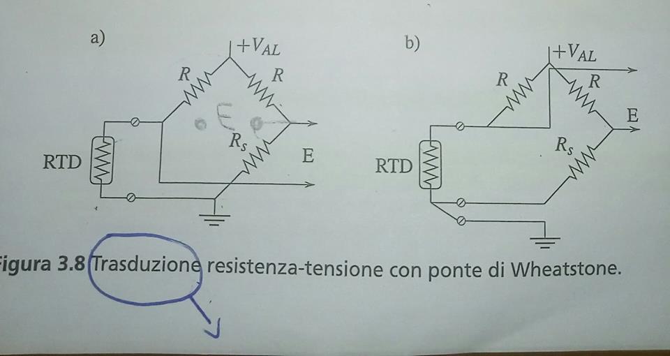

Messaggioda Foto Utentemusica94 » 2 feb 2019, 9:23
Ragazzi prima di procedere con i calcoli vorrei discutere con voi su questi due circuiti di cui vi allego la foto (vi ringrazio :D :D :D )
p.s. se possibile in maniera quanto più elementare possibile (tenendo conto che più o meno pertinente a ciò ho fatto solo un esame di elettrotecnica e provengo da un liceo scientifico)
Foto Utentemusica94
141 4 6

[14] Re: principio di funzionamento delle termoresistenze
Messaggioda Foto UtenteMarcoD » 2 feb 2019, 9:47
Sarebbe bene procedere prima coi calcoli, così acquisisci consapevolezza dei problemi.
Già che li fai, usando Excel o qualche altro programma, traccia il grafico della tensione
normalizzata 0 - 10 V in funzione della variazione di resistenza della termoresistenza da 0 a 20 ohm
o meglio della temperatura fra 0 e 100 C*.
Traccialo per il ponte con resistori da 100 ohm, e per quello da 1000 e 100 ohm,
verifca se sono presenti non linearità e quale ponte è più lineare. :-)
Riguardo alla discussione:
Quale dei due circuiti compensa meglio la variazione di resistenza con la temperatura dei cavi di connessione alla termoresistenza ?
Quale è la variazione di resistività del rame per grado centigrado ?
Quale dei due circuiti è più costoso?
Foto UtenteMarcoD

[15] Re: principio di funzionamento delle termoresistenze
Messaggioda Foto Utentemusica94 » 2 feb 2019, 10:14
Per poter rispondere ai tre quesiti dovrei prima capire quale tensione è in ingresso e quali sono le tensioni su ciascun resistore e sulla RTD nei due circuiti. Ciò che riesco a vedere è solo una E in uscita in entrambi i circuiti
Foto Utentemusica94
141 4 6
Messaggi: 552
Iscritto il: 13 set 2016, 11:44
[16] Re: principio di funzionamento delle termoresistenze
Messaggioda Foto UtenteMarcoD » 2 feb 2019, 10:47
:roll: Non esiste una tensione in ingresso, ma la variazione della resistenza di RTD
leggi, forse è utile:

[17] Re: principio di funzionamento delle termoresistenze
Messaggioda Foto Utentemusica94 » 2 feb 2019, 10:56
Grazie per il suggerimento, vado a vedere il pdf! Foto UtenteMarcoD
Ad ogni modo ora riesco a vedere:
-una V_{AL} tensione sul resistore R in entrambi i circuiti
-una tensione E in uscita in entrambi i circuiti
-una messa a terra in entrambi i circuiti che dovrebbe indicare potenziale nullo
Foto Utentemusica94
141 4 6
Messaggi: 552

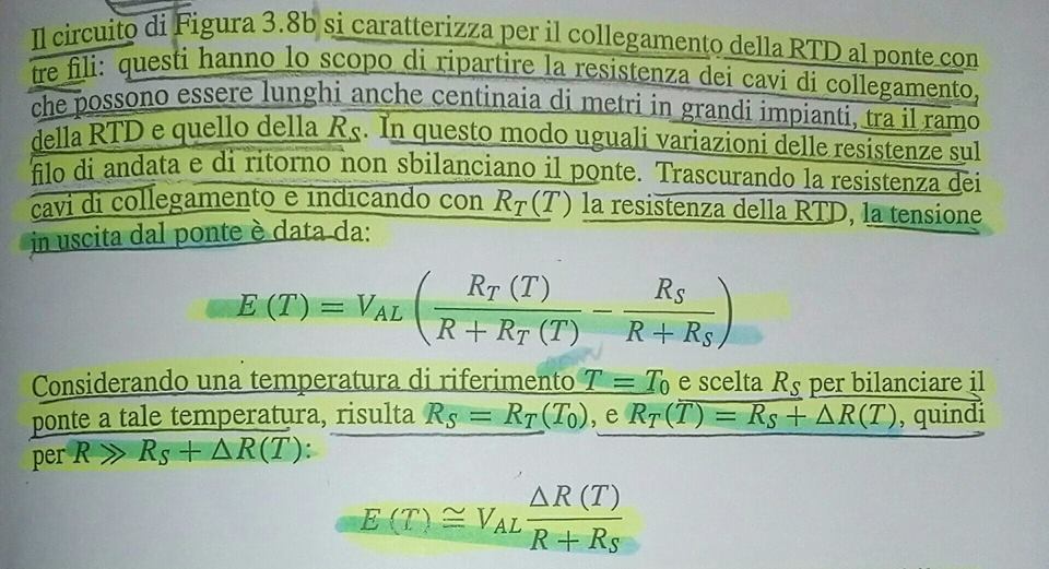

Messaggioda Foto Utentemusica94 » 2 feb 2019, 12:36
ok Foto UtentePietroBaima
(dei due circuiti) sul libro c'è scritto questo dopo:
(sto cercando di capirli)
chi mi aiuta con spiegazioni semplici? Grazie ragazzi :D

[20] Re: principio di funzionamento delle termoresistenze
Messaggioda Foto UtentePietroBaima » 2 feb 2019, 13:06
Per forza non capisci, è spiegato male :?
